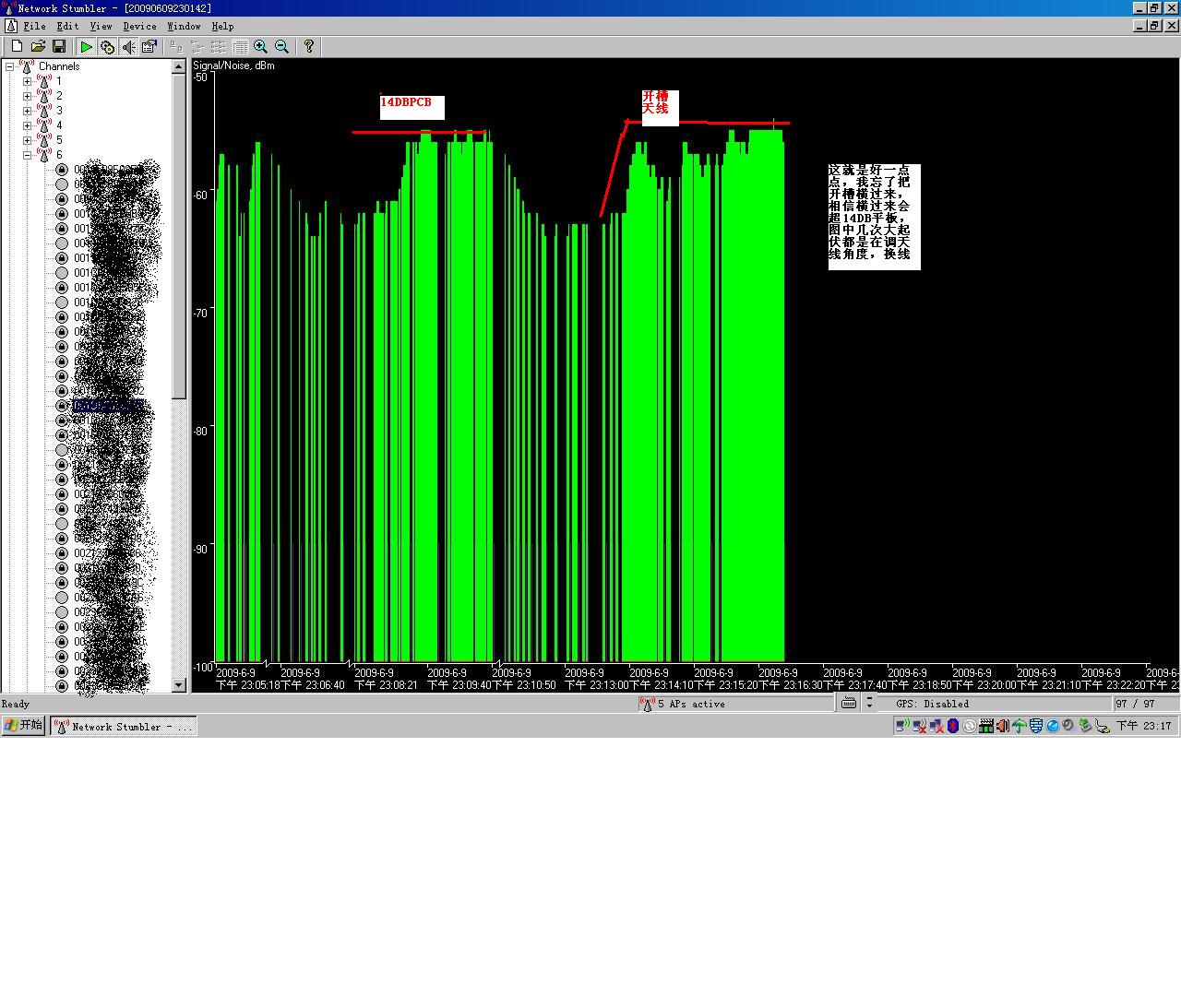

第三部是对窗外AP信号再调,调试时尽量不要选临近信号门限的AP,有的卡在小信号时,会加大放大器增益,这样不利于你看到连续的变化趋势,有时信号条以上冲,你还以为是你移动上(下)封璧方向对了,其实不然。
     但这时基本没有多大要移动上下封的时候了,只有和14DB平板比一下。做个对比测试。

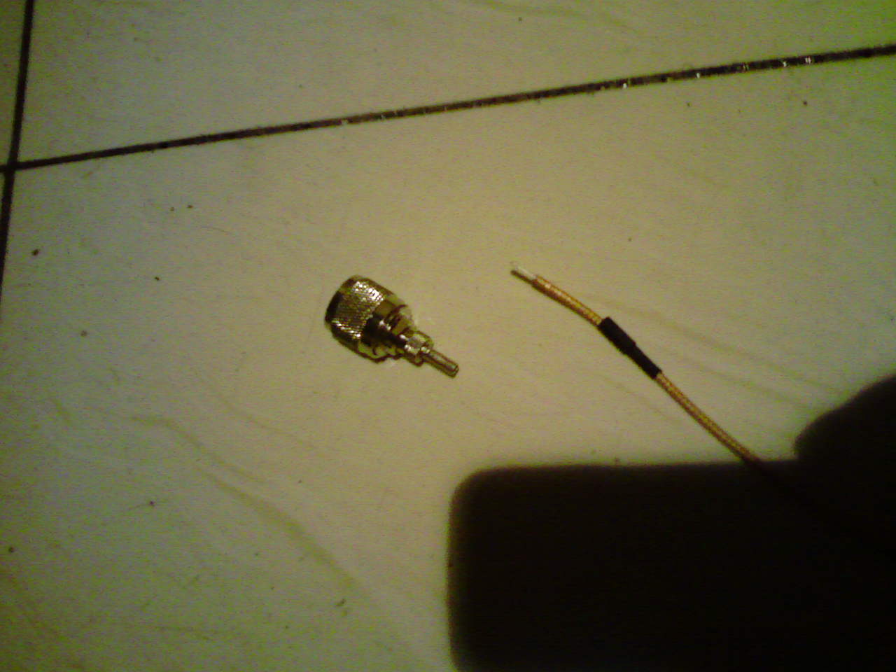

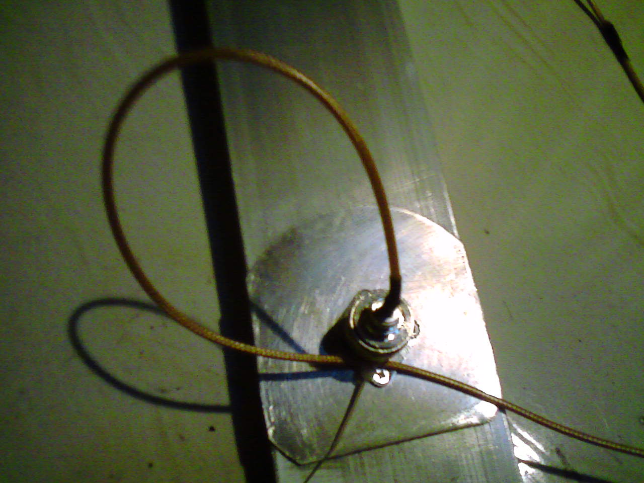

****一点意外后的一点测试建议***
调试时馈线要被摆来拉去地,于是:
所以我建议,你如果在调试前,如图:
用扎带(绳子也行),把线扎在N座上,避免出问题。

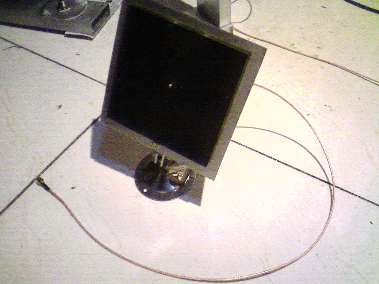

发表于 2009-6-10 01:54 |显示全部楼层
出了意外,我还以为天线有什么问题,左调右调,越调调越离谱。所有调试又得重来,唉。
上测试图吧。
这是14DBPCB平板,很好的天线。
看第一个AP,距离较远,在窗外很远的高楼。我一直连不上,用平板也可解析出ESSID,但就是连不上,就是飘拂拂的。猜码时经常猜到一万时,我就要用电脑进WINDOW了。几次没有猜成。

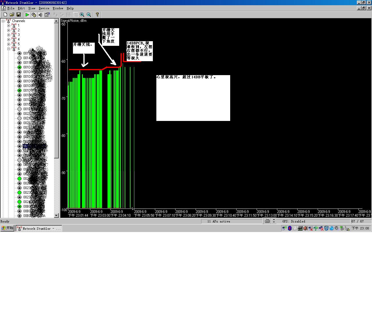

发表于 2009-6-10 02:07 |显示全部楼层
AP1:

发表于 2009-6-10 02:10 |显示全部楼层
AP2:
有500米近距离。

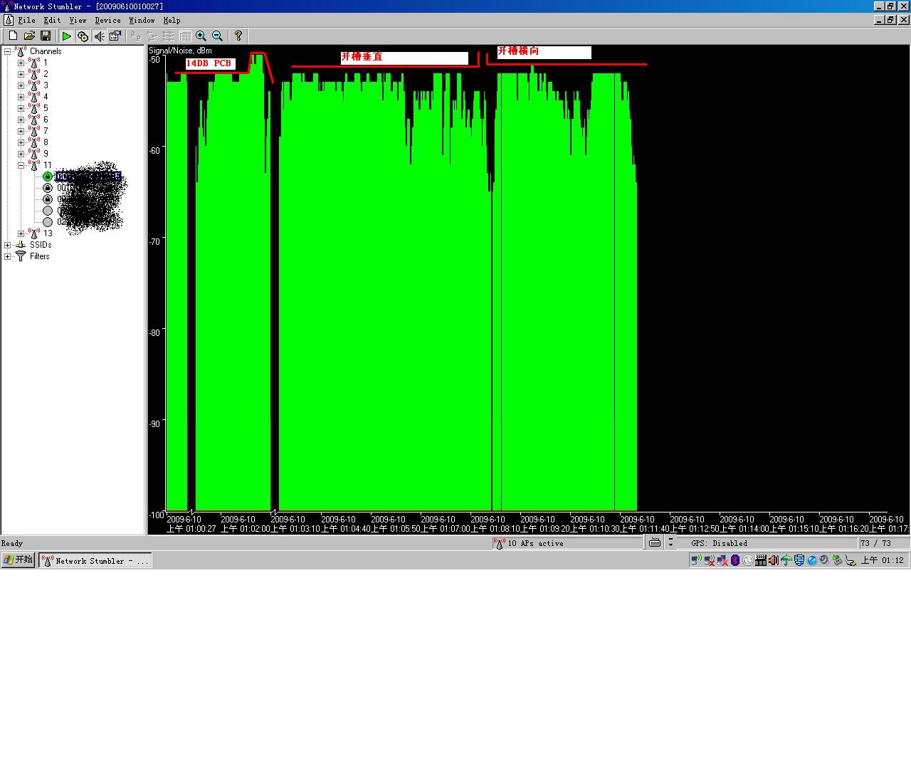

发表于 2009-6-10 02:19 |显示全部楼层
AP3有点失望:
就是比不上平板,距离和AP2差不多可能是一栋楼。开槽要横起来才接近。这试我很是想了很久。

发表于 2009-6-10 02:29 |显示全部楼层
后来一想,这是天线的带宽问题了,开槽天线的频带不宽,越偏离基频,增益越低。当然这也带来了它抗干扰力强的优点,我用开槽上网少有断网和阻塞现象,流畅得很,几个好的AP都设为自动(如果天线角度小,看是多点自动保证,有点多路由的意思,其实是自己找麻烦),没有那种一会儿这个点给你划IP,一会哪一个又给你划IP,搞得断网频频。
对比测试我搞得很浅,没有细细地测,周末再搞,重调一下天线。
