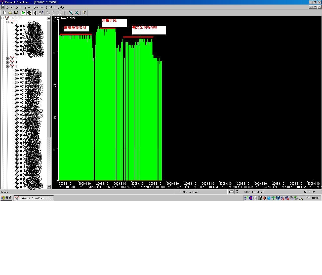

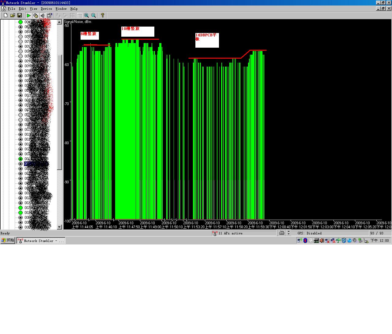

我有空在今天又试了个AP,6CH的信号就是很强,还和8槽对了一下(这个8槽有点不好,没有设计画线模版),6CH上就是这个结果,但11CH上开槽最多和14DB平板一样(横放可能超过),看来用赫兹计算器时,基频要根据自己的情况来设,如果你使用频道跨度大,可适当把25M加大一点。

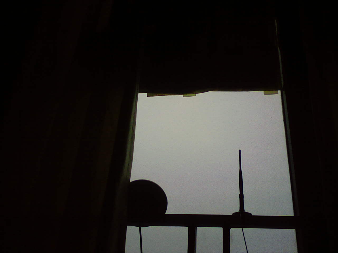

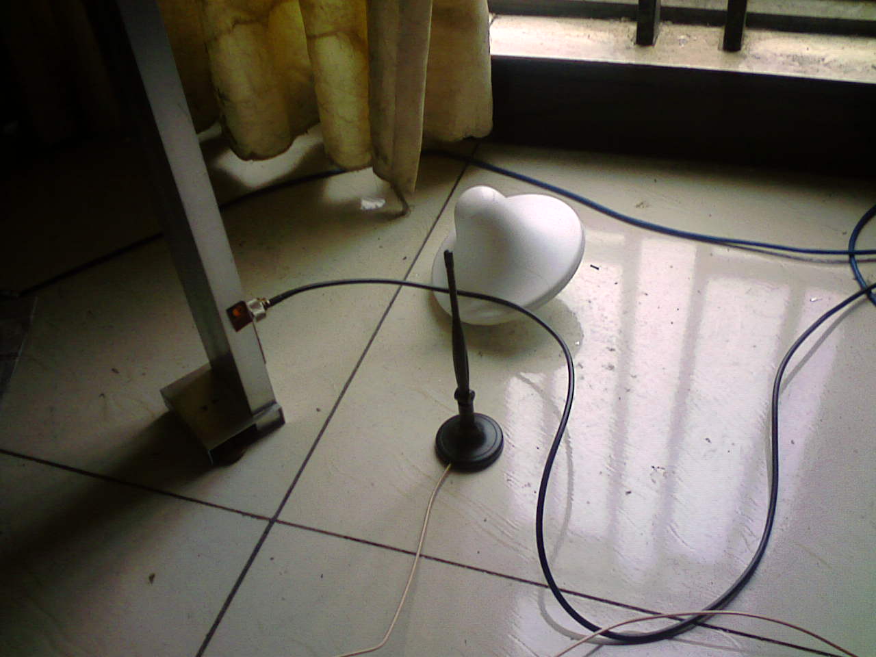

和这两种比一下吧(都是标5DB,放到我能提供的最好位置,鞭子架栏杆上,蘑菇斜放栏杆上),开槽离开铁栏杆有0.6米(一块瓷砖边长),垂直放(没有打角度),注:这种对比只是对比,定向和全向比增益,有点摩托和卡车功率对比的意思。

和两种全向比(有点乱来)

我刚才用蘑菇上网,开蓝牙上照片,就感到有点吃力,断了两次(可能是蓝牙干扰,可能是笑话,忘谅),开槽对我还是好用些。
