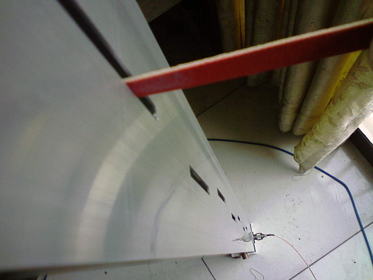

这只是毛料,两边要锯掉30+40MM,我还是中国人封建的东西在左右我的思想,这个东西在地上一定,有点定风水的意思,这不,有朋至远方来,我当然。。。,我要出门了。
本想在周末写完后面的几个部分,振子安装制作,调试,使用,思考,配置,可能的未来几大部分,看样子要慢慢来了。

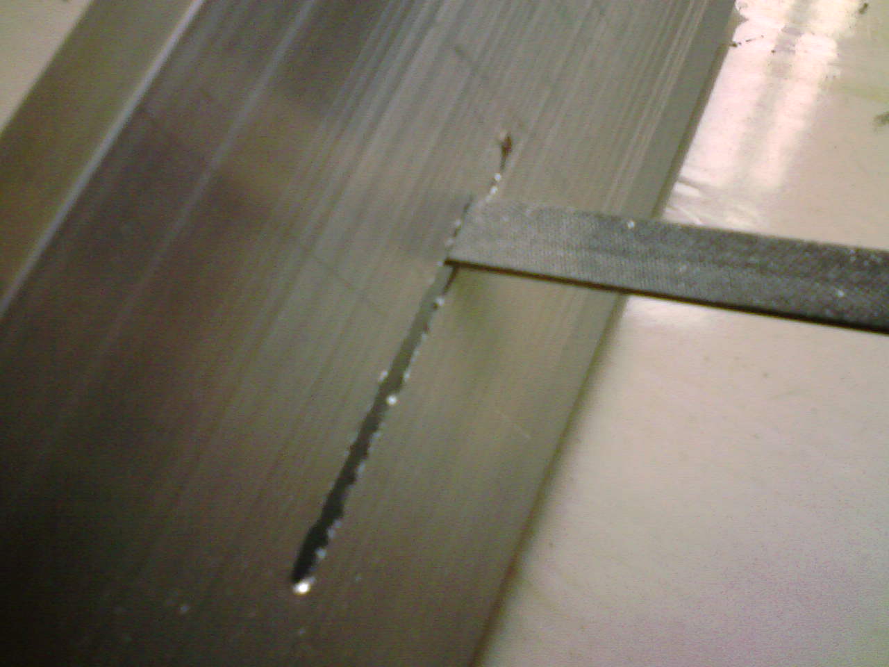

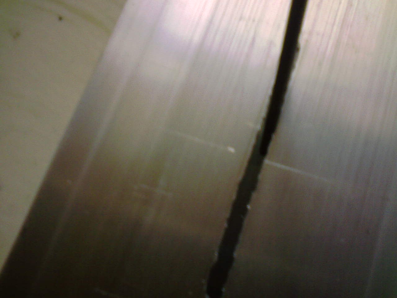

这是钻孔的毛坯图,有的孔可能没有连通,你可以适当摆动钻头,镂通它们,注意钻的过程,中发现有过线的趋势要立即停止,重新定好钻孔位,连通一窜孔后,我们就可以有锉刀的发挥空间了。
锉刀下锉和开钻一样,不要捅到另一面铝管。

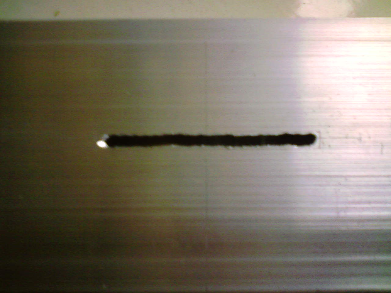

锉刀锉孔锉孔,最好锉到开孔划线的边上后,再用模版比对一下细细地锉,我自己开的是方槽孔(手工最适合),再锉直角角部分时,用了小三角锉。为使开槽孔壁光滑,我是用割纸刀刮的。
开槽孔在赫兹计算器中可以有+-30%的误差,但我认为你不能以此放松对自己的工艺要求,力求和划线一至,我是最后加工(锉和刮),刚好吞到线为止。

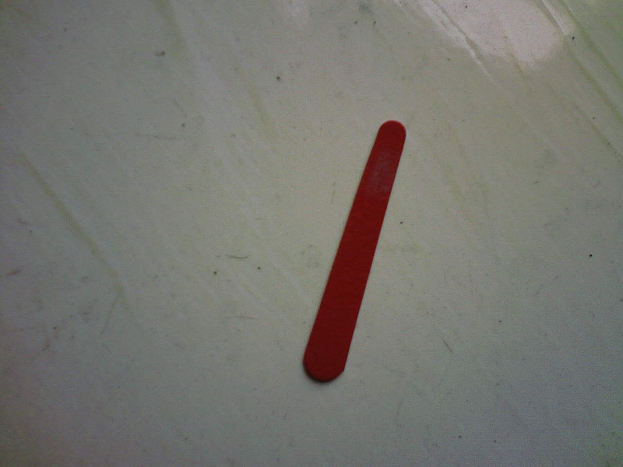

打磨槽口
  上面那个工具是女士们修指甲用的东西(不知名称)
开槽口的光滑度对天线整体增益有直接影响

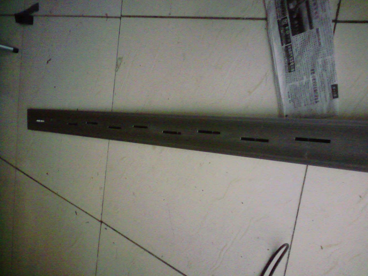

全部开好的10槽
