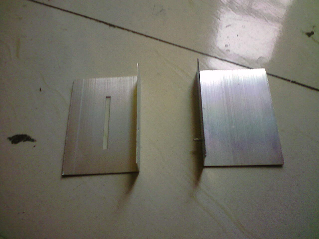

今天天气不错,上午干完事就开干,把下封闭按赫兹计算器的位置上移55.27MM(当然是振子,振子也上移55.27mm),结果很理想。

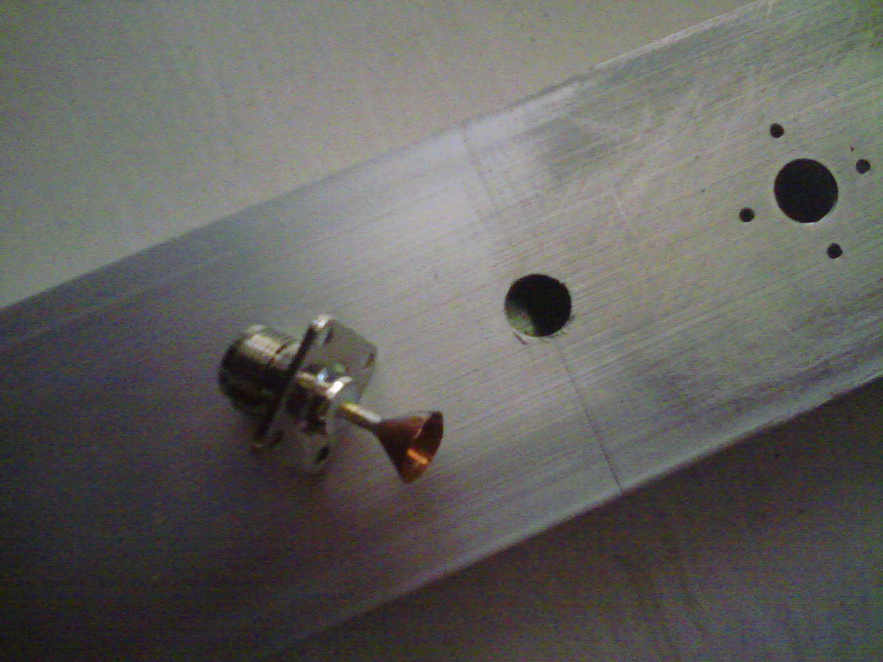

发表于 2009-6-11 13:30 |显示全部楼层
用了网友的建议,不错,先挖大孔,放进振子,再定螺丝孔位,钻孔,攻丝。搞好,下楼再锯上下多出的部分,完成。高效准确,简洁。
简单就是可靠!

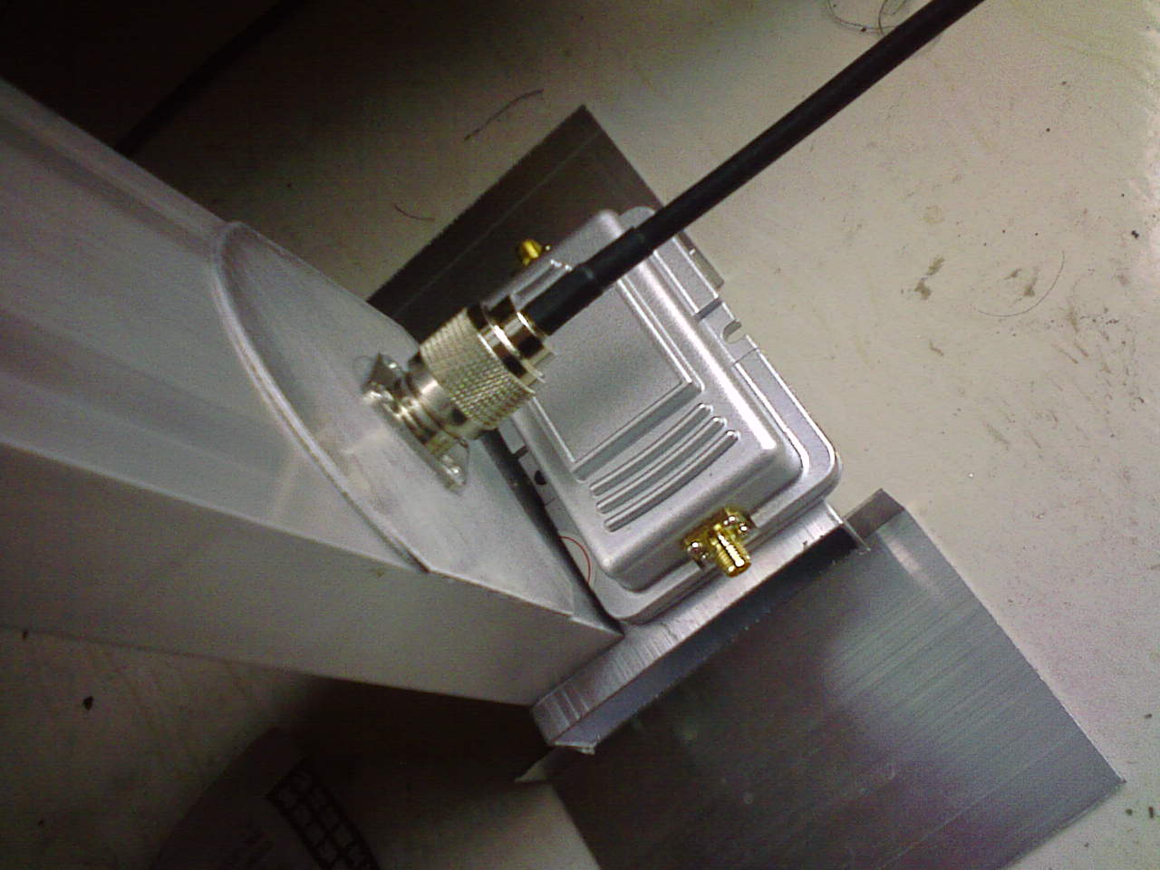

发表于 2009-6-11 13:31 |显示全部楼层
放进上下风比又和14DB平板来对。

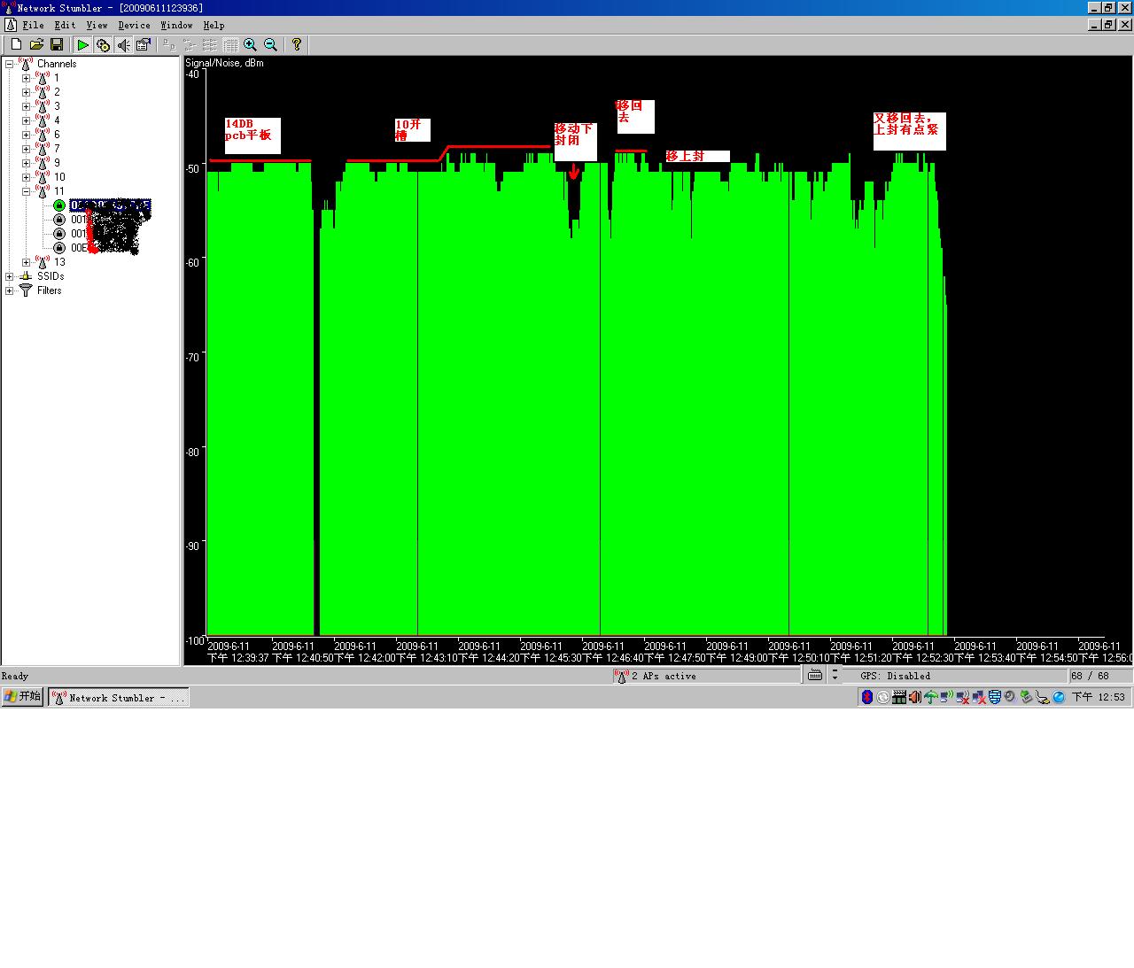

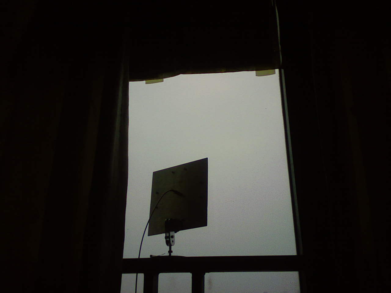

发表于 2009-6-11 13:39 |显示全部楼层
换上10S开槽,手抱天线,开对自己最熟的那个AP,11CH,结果很高兴,屏幕向下一沉我知道超过了(我站在铁栏后高举SQ。但几个DB没有方法试,看样子3/4Lg更好,也是赫兹计算的结果。
上图一张,找空再细调。振子没有改。

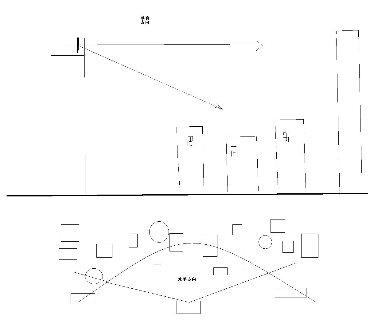

发表于 2009-6-11 16:24 |显示全部楼层

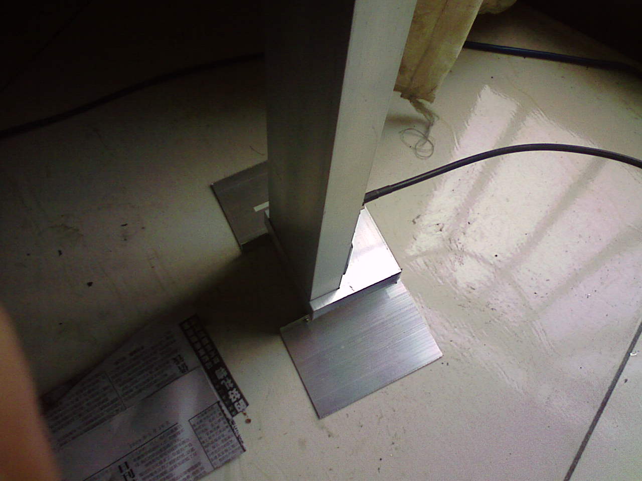

最后的鸭脚(架子问题)
最后的鸭脚:
我的使用环境,远处AP是和我相平的高楼,开窗下是片低于我的楼房。资源很丰富,开窗面阳光直射,平板架铁栏上已晒坏一面(PCB板变弯),窗外高层不容许架如何东西(可能是怕天线引起血案吧),开槽天线给点角度增益就上去,所以还是要点角度,有个10度就够了哦。水平方向140度我窗外也就这样,要看180度我的头都要探出窗了。

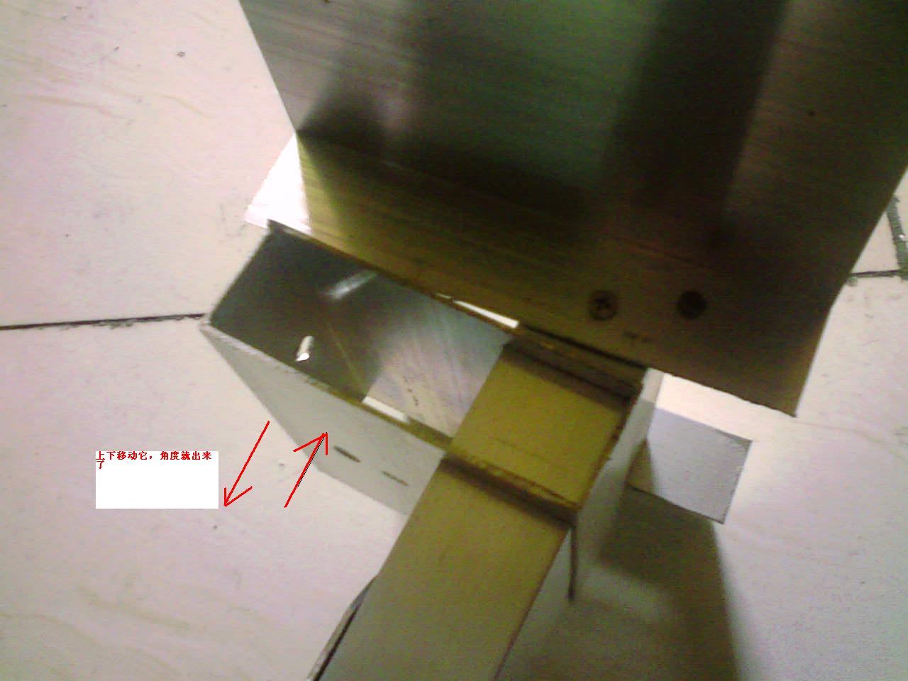

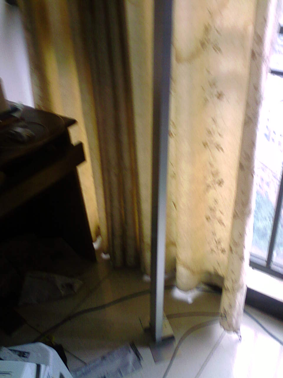

发表于 2009-6-11 16:27 |显示全部楼层
我就做了个架子来放天线,调整天线不弯腰,用脚把滑块上下移动角度就有了。图示一下。图中的一颗直攻钉是先位的,不使天线后仰。

发表于 2009-6-11 16:36 |显示全部楼层
为上远方的AP可能有2公里,我要上这个东西,正好用上这个卡台。
