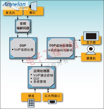

  看看第一代可视电话所采用的架构,我们可以发现采用了不同的处理器分别用于语音、视频和系统控制功能。因为处理需要,一般采用针对密集媒体处理运算(数字信号处理或DSP)优化的处理器。例如:一个DSP用来处理语音处理功能,包括语音编码/解码、音调发生和检测、回声消除以及噪声消减;一个DSP或专用协处理器来处理视频编码和解码;一个应用处理器管理VoIP通话控制协议以及用户界面(见图1)。这种方式需要多个编程模型和开发工具链,这反过来会导致需要更大的开发团队,增加培训和额外的成本。
  图1:第一代的可视电话需要3个处理器

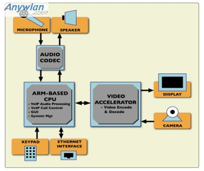

  自从第一代的IP可视电话推出以来,通用应用处理器的处理能力已经提高到能将所有通常用DSP实现的语音处理器任务由应用处理器实现。特别对于Wi-Fi可视电话市场来说,这是一个非常重要的进步,因为无线连接的设备基本的需求是降低功耗,最大化电池寿命。
  如果通过代码汇编和手动软件优化,VoIP编解码器(G.711、G.729AB、G.723.1、iLBC)、音频处理(DTMF以及通话进行音调检测/产生)语音质量增强(线路和声学回声消除和抖动缓冲等)以及其他相似的功能现在都能有效地在应用处理器上实现。越来越多的应用处理器集成了硬件加速功能,我们可以利用硬件加速来处理视频编码和解码(见图2)。
  图2:设计可视电话的新范例
  当今应用处理器的处理能力的增加使得我们能使用先进的操作系统环境,例如嵌入式Linux来有效地将V2IP系统中需要的控制和媒体处理进行划分。这反过来又使得使用单一处理器和工具链的软件开发更加简单,由于减少了一个或更多的昂贵DSP而降低了成本。
  图1:第一代的可视电话需要3个处理器
  图2:设计可视电话的新范例
