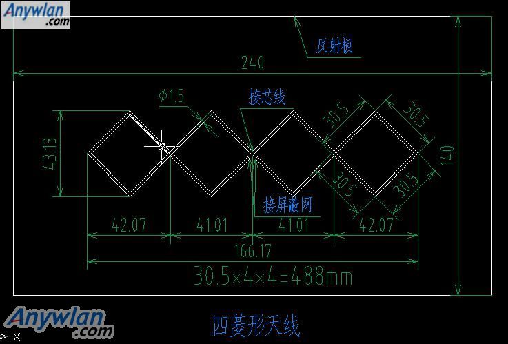

[其它] 刚刚制作完成的4菱天线,效果不赖

线是怎么接的?出个详细点的图。不好意思本人是菜鸟一个。
蓬莱 发表于 2009-3-31 22:43
我是在论坛里找的图,引用别的人图又发上来了....呵呵

学习下,可惜不知道材料都怎么买,我对材料不懂啊,楼主要是方便的话把材料和各种接头发出来好吗?我也想弄个
gyzh1986 发表于 2009-3-25 14:44
照片里发的有图哈,漆包线,SMA头,附铜板,50-3的线,OK,就这么多

你的那个反射板实什么材料的 还有你的那个四菱接线的地方怎么接的 ?

严重没有按照图纸尺寸做!
