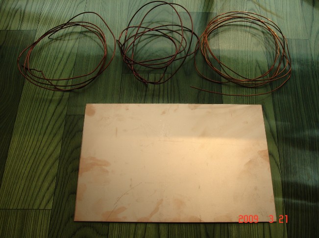

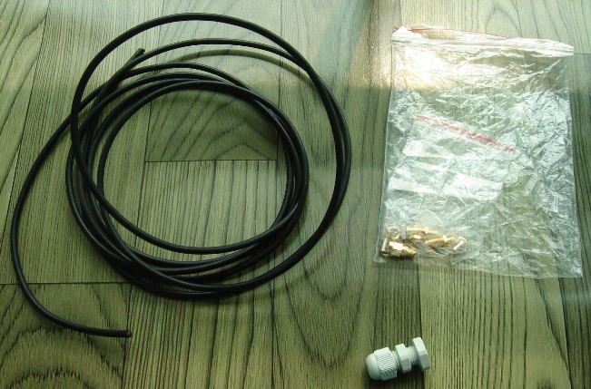

制作的原材料,漆包线(买了三种直径的1.5mm 1.9mm 2.0mm),50-3线,SMA接头,在我们这里,还真是不好买

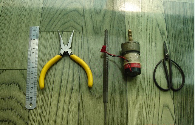

制作使用的工具,嘿嘿,我就是用钢尺跟钳子折的4菱,电机打孔用的,别小瞧了它,是美国进口的24V直流电机,带减速盒

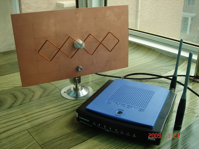

制作过程没有拍照,第一次制作,还不知道能不能用类,结果还不错,呵呵.这是制作完成的天线
天线正面用铅笔打上了线格,呵呵,懒得擦了.....

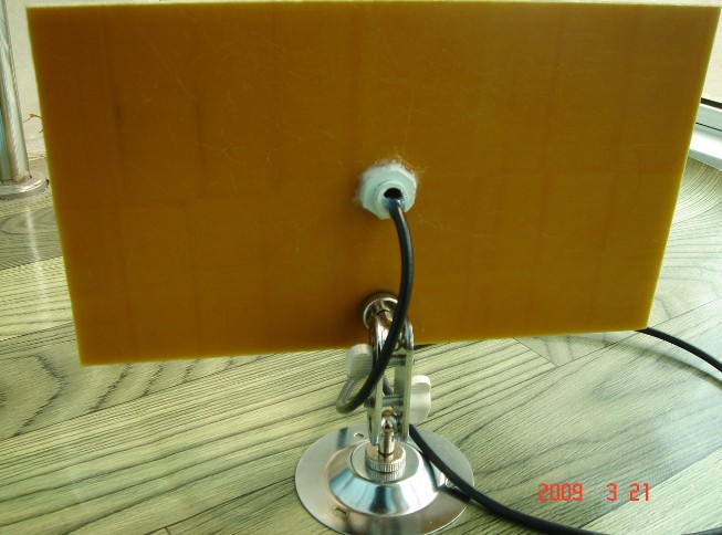

天线背面
全家福,linksys WRT150N改过的SMA天线接口,原装的天线是不能拆卸的,升级到了32M内存, 刷DD中继
好了,打完收工.
不错不错,楼主的漆包线什么价格??

发表于 2009-3-21 14:58 |显示全部楼层
反射板要接地,不知你是如何处理的。

发表于 2009-3-21 15:01 |显示全部楼层
啊哦,不是说不要接的吗?我没接,我看了好多帖说接不接都一样.

发表于 2009-3-21 15:06 |显示全部楼层
不错不错,楼主的漆包线什么价格??
wismile 发表于 2009-3-21 14:50
河南郑州的 30多块钱一公斤,具体价格也不知道了,我买的少,人家都不爱答理我.

发表于 2009-3-21 15:17 |显示全部楼层
tomato6681 发表于 2009-3-21 15:01
有人这么说,我觉得接地好一点,你可以试一试。
尤其叠四菱的时候,不接地没有增加效果。

发表于 2009-3-21 15:42 |显示全部楼层
尤其叠四菱的时候,不接地没有增加效果。
风筝 发表于 2009-3-21 15:17
OK,这就去接...在屏蔽线上焊出一根线接到板子上面,这样可以吗?
对信号会不会有影响?

发表于 2009-3-21 19:12 |显示全部楼层
四菱的效果是不错的。只要做得仔细基本都可以的。
