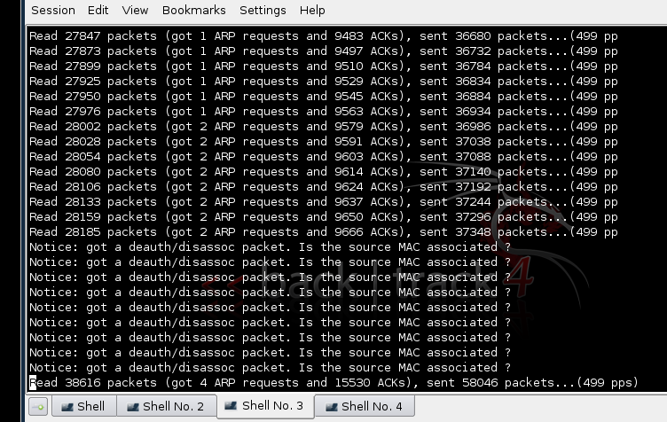

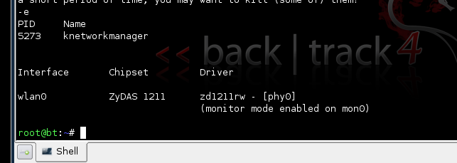

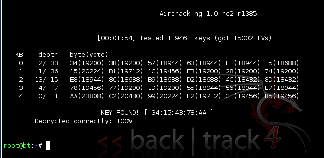

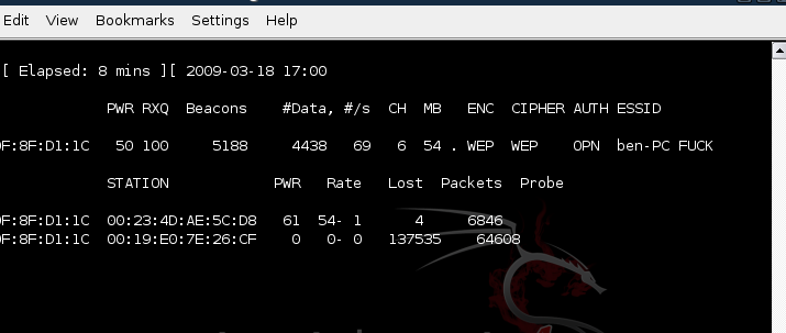

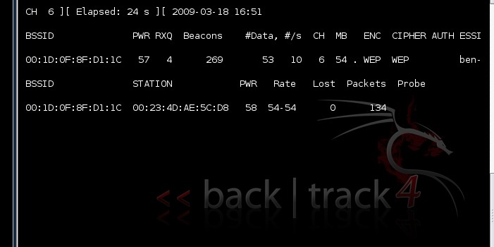

应wwelcome要求,本菜鸟上传一下图片!下面是在BT4有客户端下破解的!
1.证明这是322G+的卡
2.有客户端的WEP下
3注入成功,虽然比较慢,但是也不影响
4.数据包飞涨了.....
5.一会儿找到了密码
至于命令那些各位大大应该比本菜鸟熟吧,继续支持ANYWLAN阿!!看LONGAS大大的书去..................................

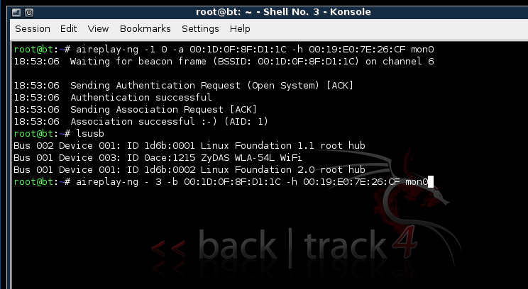

没有质疑的意思,因为自己尝试过很多322G+的卡,都不行.能不能把"lsusb"命令的输出再截个图.谢谢你.

就是在你打抓包和注入命令的窗口中打:
lausb
然后截图,谢谢!

发表于 2009-3-19 14:32 |显示全部楼层
是这样的图吗?我不太会

发表于 2009-3-19 16:49 |显示全部楼层
ID号一样,RF芯片不一样.

发表于 2009-3-19 18:11 |显示全部楼层
哦,原来这样的!里面还有不同的,322G+有很多种芯片阿? 19# wwelcome

发表于 2009-3-20 20:04 |显示全部楼层
背签右上加有版本,你的是什么版本的,VER1?

发表于 2009-3-21 09:02 |显示全部楼层
对啊我是VER1.0,你的不同吗?

发表于 2009-3-22 13:12 |显示全部楼层
也是1.0,但就是不行。已经做出针对我这种卡的驱动了。
驱动:TL-WN322G+ for bt4-beta Driver(LZM)
