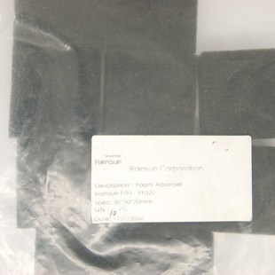

回复 9# 网络鹦鹉JJYY
    大师就是大事连个字都不赏。哪能找到吸附材料。
802
4120
353 小时
2008-11-14
2882 个
46 个
11 个
发表于 2011-2-9 19:37 |显示全部楼层
2.4G的吸波材料不好找,自己做
