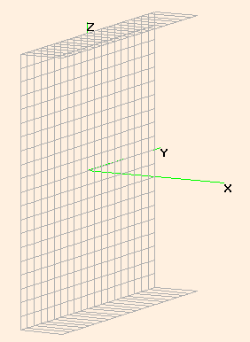

你最好不要那样做反射网,相连的地方要有节点才好。

俺没有打算用这个方法来做反射网,  只是试验一下 4NEC2 建模.
实际上演算的时候就很多 Warning 和 Error
反射板用  P-multip (SM/SC 卡) 好象更容易
关于您提到的 "相连的地方要有节点才好"  能不能更具体一些呢?  最好上个图做个例子吧

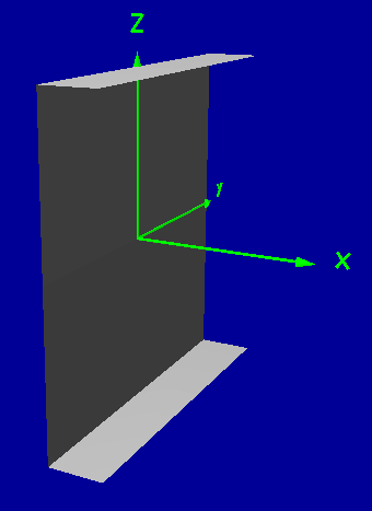

回复 15# vodka
P-multip  做的反射器
实际上演算的时候就很多 Warning 和 Error ...
vodka 发表于 2009-12-9 17:53
    看我的那个建模准则,
如果是面块,则电流应该从面块中心接入,
如果是网格,则应该是从交点处接入

发表于 2009-12-17 17:28 |显示全部楼层
看我的那个建模准则,
如果是面块,则电流应该从面块中心接入,
如果是网格,则应该是从交点 ...
sanking 发表于 2009-12-16 23:11
     出处在哪里呢?  没有上下文很费解

发表于 2009-12-17 18:31 |显示全部楼层
呃,你看我那个贴子,上面有原文的,
