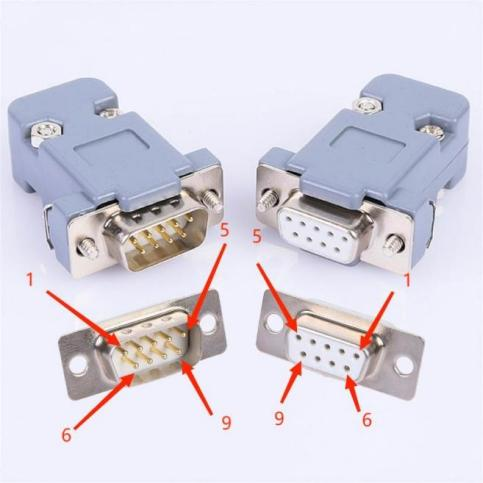

DB9PIN脚如下:
(图片仅供参考请以实际产品为准)
