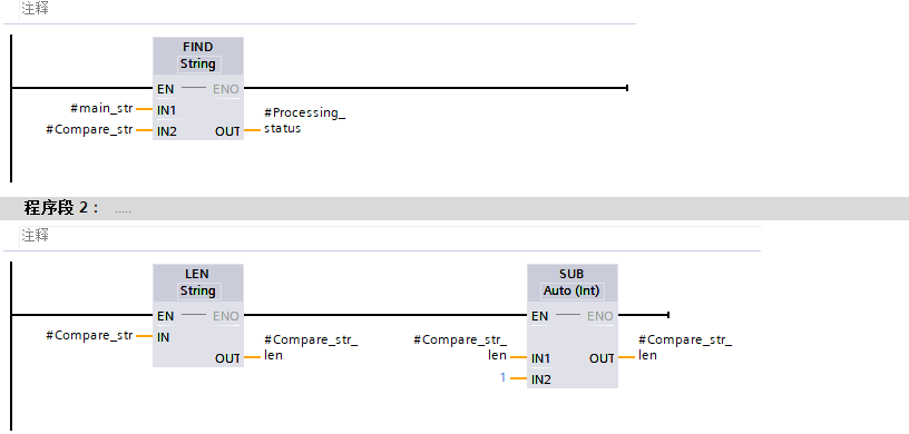

上图为判断该输入的待解析字符串是否存在解析字段,若有输出位置信息,再将其转换为相对偏移地址用于后续有效数据提取。
