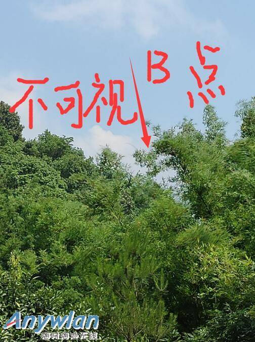

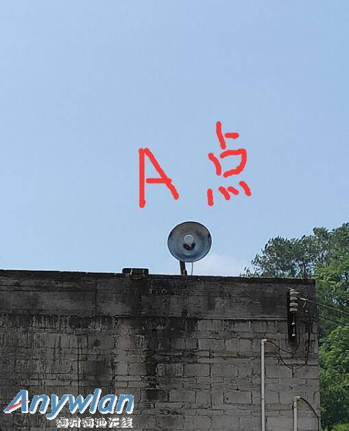

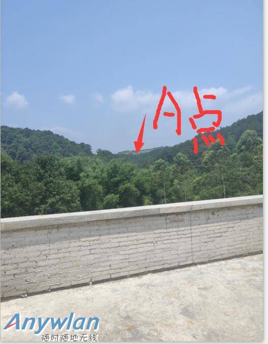

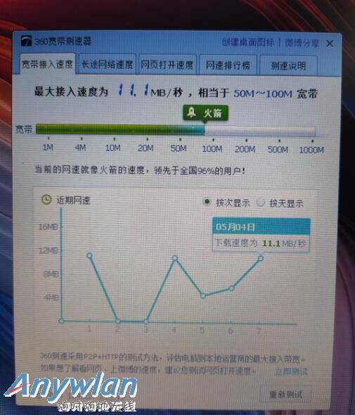

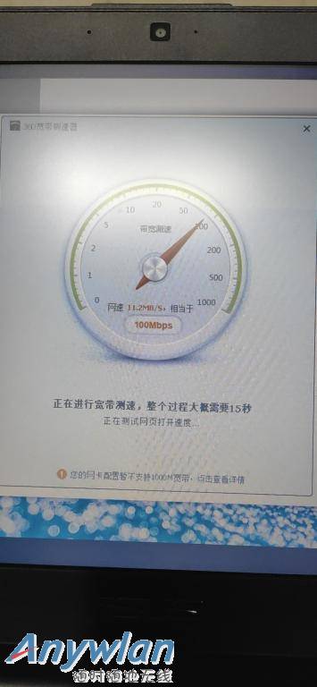

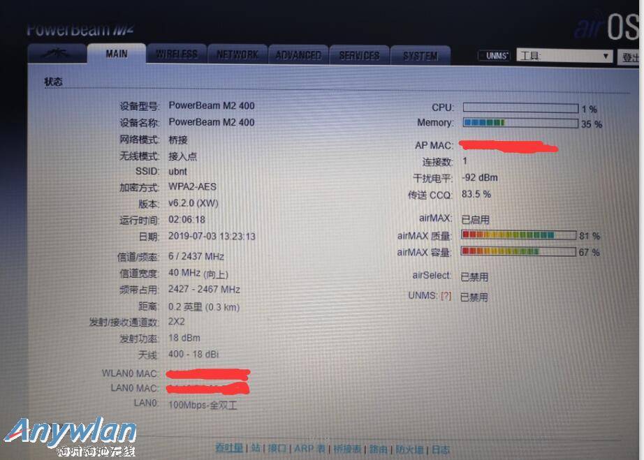

树木阻挡不可视420米点对点桥接成功UBNT NBE-M2-400 2.4G  100M满速已稳定运行大半年了,有时大雨天速度下降到80M

如果做好防雷措施,再增加AB两点的高度,超过树木高度,然后两点间可视,效果会不会更好?

设备只支持100m,已经跑满度,不折腾了,会增加成本的
