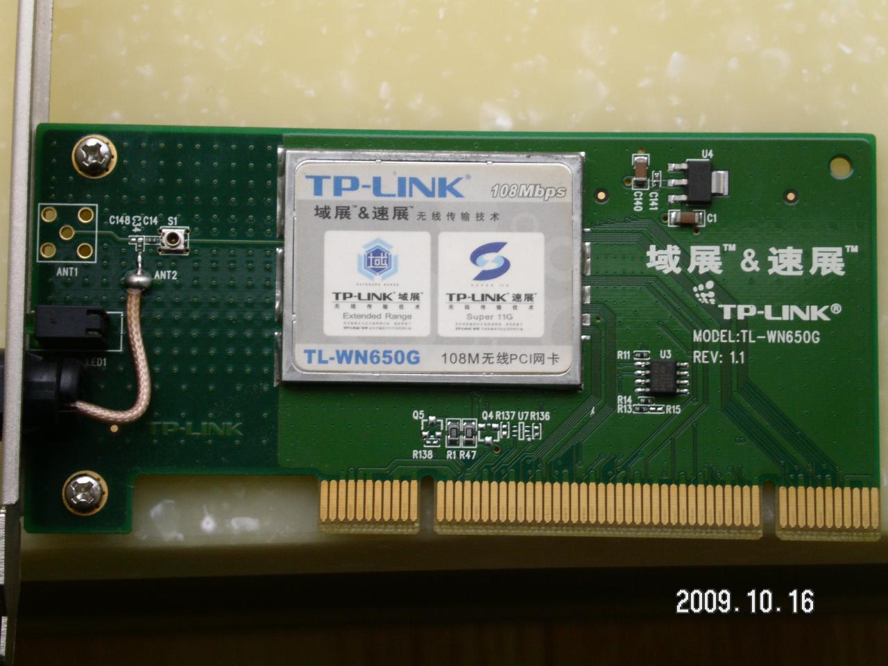

麻烦楼上的朋友帮我看一下,我的这块PCI的无线网卡应该怎么改装?先谢谢了
223
2919
198 小时
2009-10-6
2650 个
发表于 2009-11-3 19:14 |显示全部楼层
我的这块网卡与楼主的区别是:C34和C14的位置不一样,还有我的多了个S1的口,不知道S1接口是做什么用的?S1接口可以用转接线接到SMA座上吗?如果可以需要什么样的跳线?

5# hitsword 那个元件太小了,那个焊点也很小,我没有专业的工具,有普通一点的方法吗??
486
1001
146 小时
2009-9-27
478 个
发表于 2009-11-4 00:02 |显示全部楼层
建议用带拐角的那种sma插座。
另:不要改原来的线路了。把天线拆了,从原来的焊点焊一线50-1的线出来,然后再在原来天线与挡尘板接触的地方,焊上sma座,这样就OK了。

发表于 2009-11-8 11:12 |显示全部楼层
10# baker778 不用啥专业工具,看个人焊工而已
