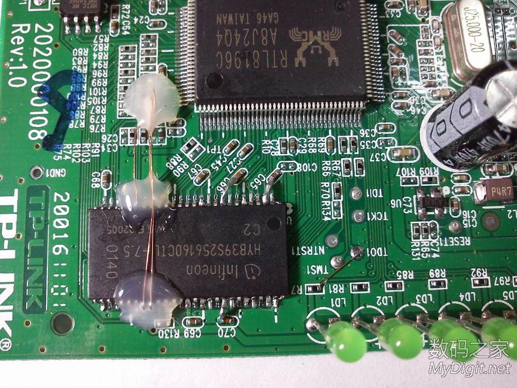

发表于 2017-5-20 10:55 |显示全部楼层
ysh259 发表于 2017-5-20 10:27
照你这么说一说
就算不改复位键也是正常启动
我现在不能启动 是自身的问题了
试下取掉R69位置的电阻,你的板子是带复位芯片的,而原版285P是没有的,我判断是复位电路导致的重启
固件能启动就应该是没问题的

发表于 2017-5-20 11:37 |显示全部楼层
再请教 我看了人家R69也没拆
你怎么看出来自带复位芯片呢

发表于 2017-5-20 11:41 |显示全部楼层
ysh259 发表于 2017-5-20 11:37
再请教 我看了人家R69也没拆
你怎么看出来自带复位芯片呢
他应该是板子背面飞线了,你把这张图的原贴网址发出来看看

发表于 2017-5-20 12:27 |显示全部楼层
谢谢大神 好了
我按你的意思取了R68
还有重刷楼上
@e6656的固件可以正常启动了
同时我也换了闪存
这次换上的是winbood
之前楼上有人说不要换wb
死马当活马医 这次成功了
难道真的跟闪存有关系
下一步解决是电源灯
怎么让他亮呢 ?

发表于 2017-5-20 13:43 |显示全部楼层
改多几台就有经验了
电源灯按你发的图从TD01飞线到R7
CPU内存使用量多数时候是不变的,开多几个迅雷下载,在线高清视频播放  多任务下才会变
断电设置丢失就跟闪存的品牌型号有关系了,PA版没有智能QOS菜单,PB版才有
赣E 7828挂 红色货柜车,祝你天天有违章,月月出车祸,年年都赔钱!!!
