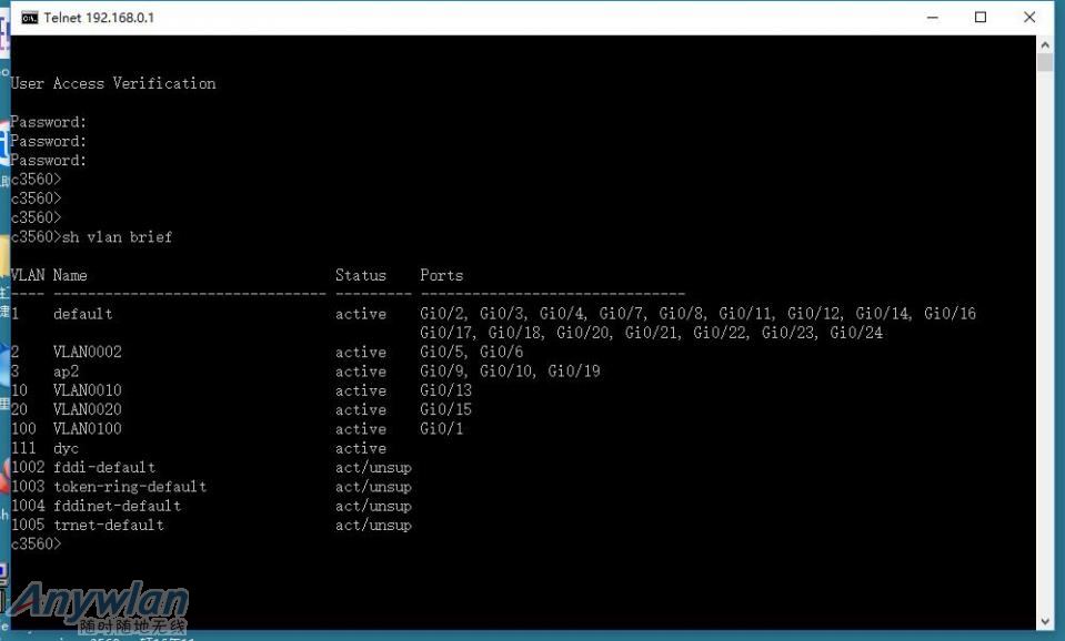

最近一个帮客户调试网络发现他们有一个三层交换机,里边除了一个思科的AP走vlan1以外的,别的线路走的都是本征vlan,因为最近他们要升级网络更换一个路由器,结果换上去后,办公网络可以上网,可是AP无法上网,本人第一次接触三层交换机,在学校学的是汽车,本着对电脑的兴趣学到了一些网络知识,可这方面的理论知识根本一点都没有,望哪位大神帮帮忙,看看是怎么回事,下面附上了vlan的配置图,谢谢!!!
对了,还有一个问题,如何查看某一个vlan里边的配置情况呢.是不是每个vlan都要配置IP的呢?研究好好久都不知道怎么弄。

他这边网络有点乱 三个接住路由 router(1):192.168.0.2 接入端口为(16);router(2):192.168.0.3 接入端口为(17);router(3):192.168.0.52 接入端口为(3) AP有两个都是思科的,分别接入端口为(6)&(10) 前两天尝试更换router(1)内部配置都是一样的,换上后电脑能上网 就是AP不能都断网了,我现在不知道绑定了什么,还是怎样,大哥,我的Q657251447,懂得麻烦指导一下小弟,万分感激,哈!!!

您好,由于是更换上级路由造成的ap没有网络,我猜原因是新换上去的路由只支持default接口,要想VLAN2也能上网,需要在上级路由里增加对其的支持。它的ap是插在9,10,19这几个口上,也可以在交换机里把这几个接口划到default里。。个人见解,不做保证。

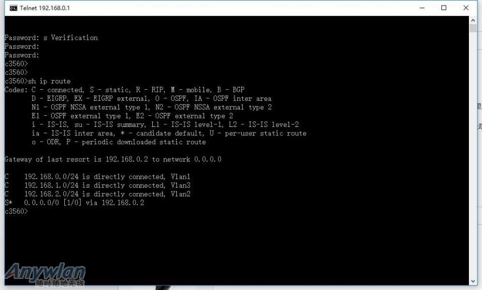

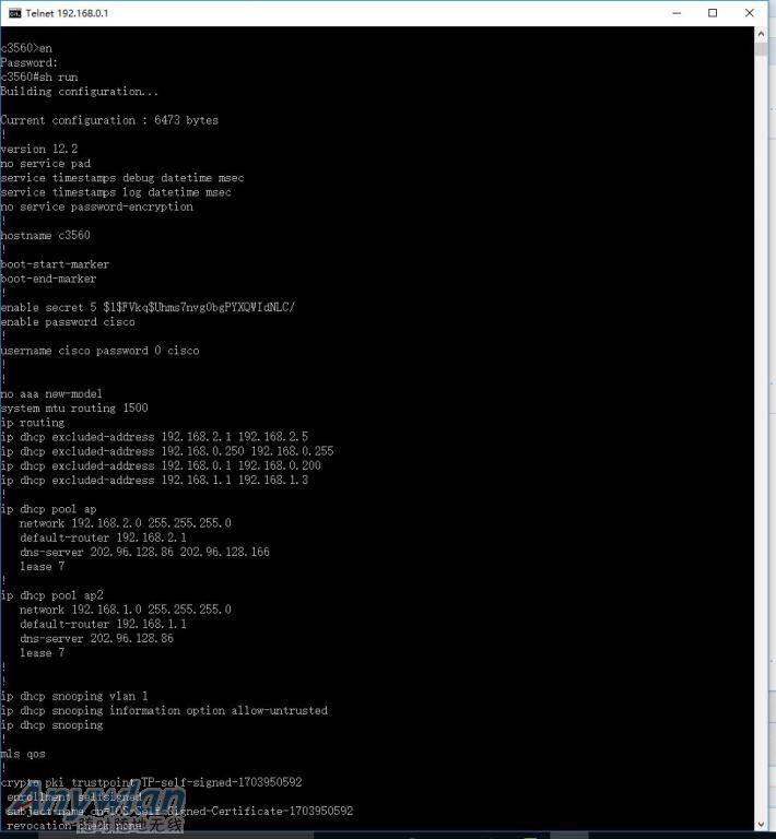

贴一下show run和show ip route吧

命令出来的图片是下面图片这样的,帮忙看看,好像AP 的DHCP 是交换机提供的,是吧?
