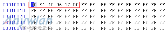

楼主,我想请教一下如何把我机器的ART更换到你的编程器固件中,以及怎么修改MAC?小白一个,有具体的操作步骤不?

提取我会,关键是更换ART怎么操作以及最后如何修改MAC?TP原机ART开头数据都是FF!

发表于 2016-6-13 10:59 |显示全部楼层
不会替换还是什么,,
10000~1FFF0替换成你提取的,看着改啊
mac有这两处,我就改了后面几位。。
