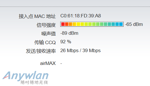

[问题] 941v5改的 ubnt 信号很好 信道13 20mzh但速率很低是什么原因??

发表于 2016-5-30 14:09 |显示全部楼层
♀在水一方↘℡ 发表于 2016-5-29 23:50
调换试验过 我接靠电源的那根天线信号最好 但还是比不上1000v2 稳定 你的呢
这种有2x2架构的,建议用双极化天线,另外941V5这种机子改天线很麻烦,不是随便换一换就行的,不建议新手使用

发表于 2016-5-30 16:01 |显示全部楼层
小茅 发表于 2016-5-30 14:09
这种有2x2架构的,建议用双极化天线,另外941V5这种机子改天线很麻烦,不是随便换一换就行的,不建议新手 ...
天线那如何改??三天线能改双天线吗、?

发表于 2016-5-31 22:04 |显示全部楼层
anywlan2015 发表于 2016-5-30 17:01
天线那如何改??三天线能改双天线吗、?
可以,你可以看到从屏蔽罩里面出来两根线,远离网口的那根出来之后进入了一个6个引脚的小芯片,据说是收发开关,也就是把这根天线一分二了。现在你可以拆掉这个收发开关,观察焊盘的走线,将从屏蔽罩里面那根线对应的引脚和连接到任意一根馈线的引脚短接,另一跟就不用了,这样就改成了双天线,我这里没用图,你可以咨询一下识宝专家,这个方法最开始是他提出的
