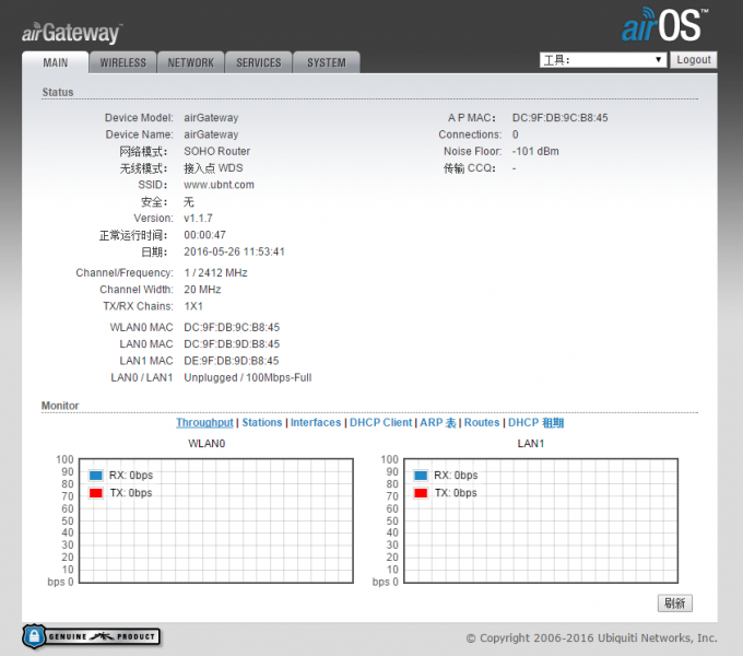

发表于 2016-8-18 18:16 |显示全部楼层
思所意 发表于 2016-4-24 21:35
可以刷9331.bin这个固件与ubnt功能能通用
这个我刷上去了,能启动, 通过网线web能登陆, ttl也能登陆。但是没有无线
ttl 里面输入 cat /proc/version 输出如下:
Linux version 3.3.8 (snake@snake-ThinkPad-T410) (gcc version 4.6.3 20120201 (prerelease) (Linaro GCC 4.6-2012.02) ) #80 Wed Mar 12 10:43:08 CST 2014

发表于 2016-8-19 06:51 |显示全部楼层
html 发表于 2016-8-15 18:07
其中一个还大于8M怎么弄的呢
两个都不好用...呵呵
349
572
170 小时
2016-6-3
184 个
发表于 2016-8-19 06:53 |显示全部楼层
ttl 里面输入 cat /proc/v ...
web页面是ubnt的么?

发表于 2016-8-19 09:56 |显示全部楼层
cloudqd 发表于 2016-8-19 06:53
web页面是ubnt的么?
不像ubnt,看配置像是石像鬼改的

发表于 2016-8-20 11:44 |显示全部楼层
html 发表于 2016-8-19 09:56
不像ubnt,看配置像是石像鬼改的
我直接启动panic了。。没办法去买正版提取吧
349
572
170 小时
2016-6-3
184 个
发表于 2016-8-22 20:12 |显示全部楼层
不像ubnt,看配置像是石像鬼改的
一怒之下,买了个正版的提取了一个。。。。
固件传网盘了,有需要的可以下来研究研究
http://pan.baidu.com/s/1o8jdVmi
