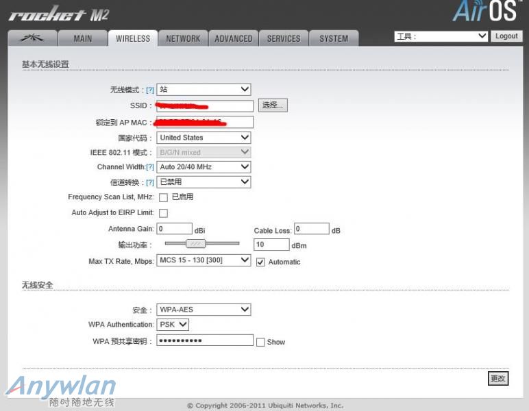

改为网桥模式,要改静态IP,要改成对方的IP段,已成功。。
  距离已改成0.5KM,还是一样。。。慢的要死
另外,改成网桥模式之后接到自己的路由,不可以从自己的路由自己访问UB。。。

输出功率要调小,尽量拖到最右边点

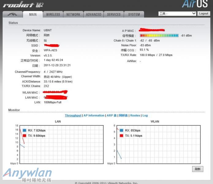

已经调小了。。。。
还是这个鸟样。。。
传输CCQ最高96%,最低80%
RT、TX最高180M/108M,最低27M/1M

国家代码:china,输出功率在调小,距离在调小

auto adjust to eirp limit打勾,国家代码:china,输出功率在调小,距离在调小

谢谢,按照你的指引设置,CCQ提升了点,TX也提升了点。可是RX还是一样,最低才几M。。。
