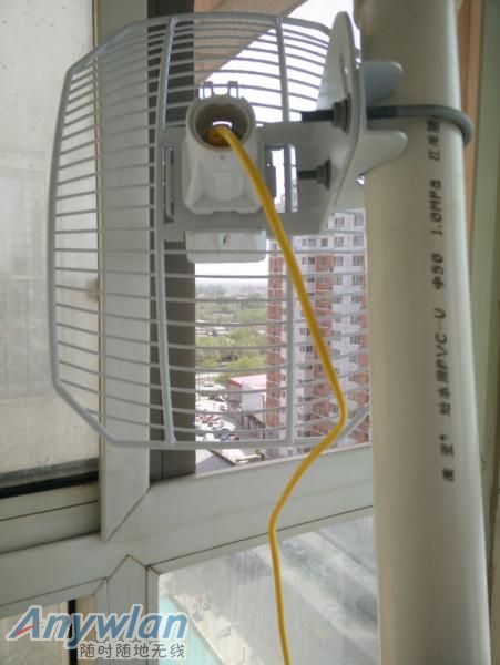

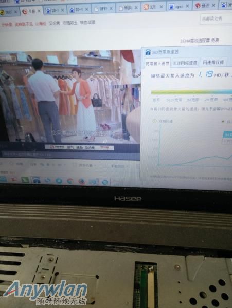

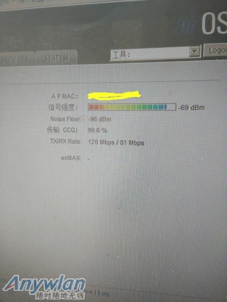

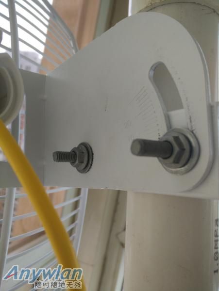

刚开始是水平座,效果一般,速率三百——五百,,怎么调速率出不来,心想调锅的时候都有水平垂直极化方式,不妨把这个竖起来试试,不想倒过来效果是杠杠滴,速率直接上一兆,那指针像吸了粉往上窜。。所以调栅格与调锅的道理是一样的,重在调试,并且微调,表急,越急越不出效果,要有耐心。其实吧,那馈源上面有字的V OR H。英文的说明书里好像也有说明。上图

现在不放花盆里了啊

发表于 2016-4-19 23:14 |显示全部楼层
王 发表于 2016-4-19 23:10
现在不放花盆里了啊

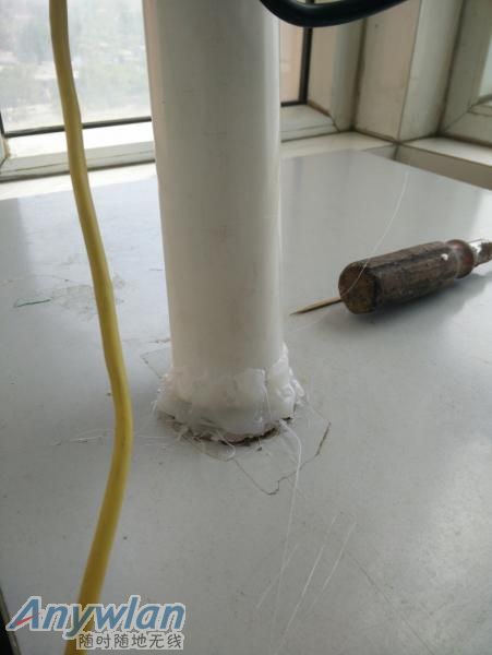

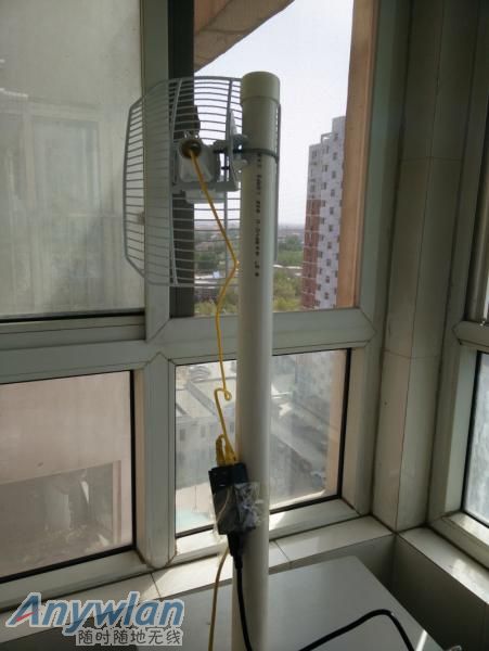

嗯,重新规置了一下,花盆老婆种花儿了,用电脑桌,主要是用那个洞,灰常好,灰常合适,关键是紧。
点评
yhn
紧就好,大家都喜欢紧的  发表于 2016-4-26 16:32

发表于 2016-4-19 23:19 |显示全部楼层
你中继的信号距离你多远

发表于 2016-4-19 23:29 |显示全部楼层
672078763 发表于 2016-4-19 23:19
你中继的信号距离你多远
几百米吧大概。。。

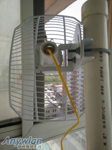

刚开始是这样子的原始图片。这两天重新规划了一下
