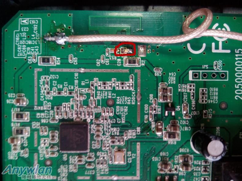

舞叶 发表于 2016-1-6 20:34
问题就是,一直在用内置天线
第二个天线位置好像上了一个电阻,,,,,去掉外置的一个信号都没有了哦~
求方案~

zhangweiwei 发表于 2016-1-7 11:06
这信号绝逼有问题,检查信号线是否短路,之前买了一个连接头短路,也是信号渣
有什么简易的方法检测是否信号线短路呢??手上没有工具哦~
拆掉线2头,正常是不短路的,你这情况有可能短路或断线
拆掉线2头是图片什么位置?能说详细点吗

huangq 发表于 2016-1-7 18:35
拆掉线2头是图片什么位置?能说详细点吗
应该看是天线断路或短路没 天线 天线
请问一下你,拆掉线两头是指外置天线还是我画圈的内置天线呢??

ar9285无线有两种工作方式,收发复用单天线,收发分开双天线。需要art控制
请教这种ART模式在AR9285上是否可以理解用外置天线的话就只需要控制一个,而内置的天线就没必要了,,,
