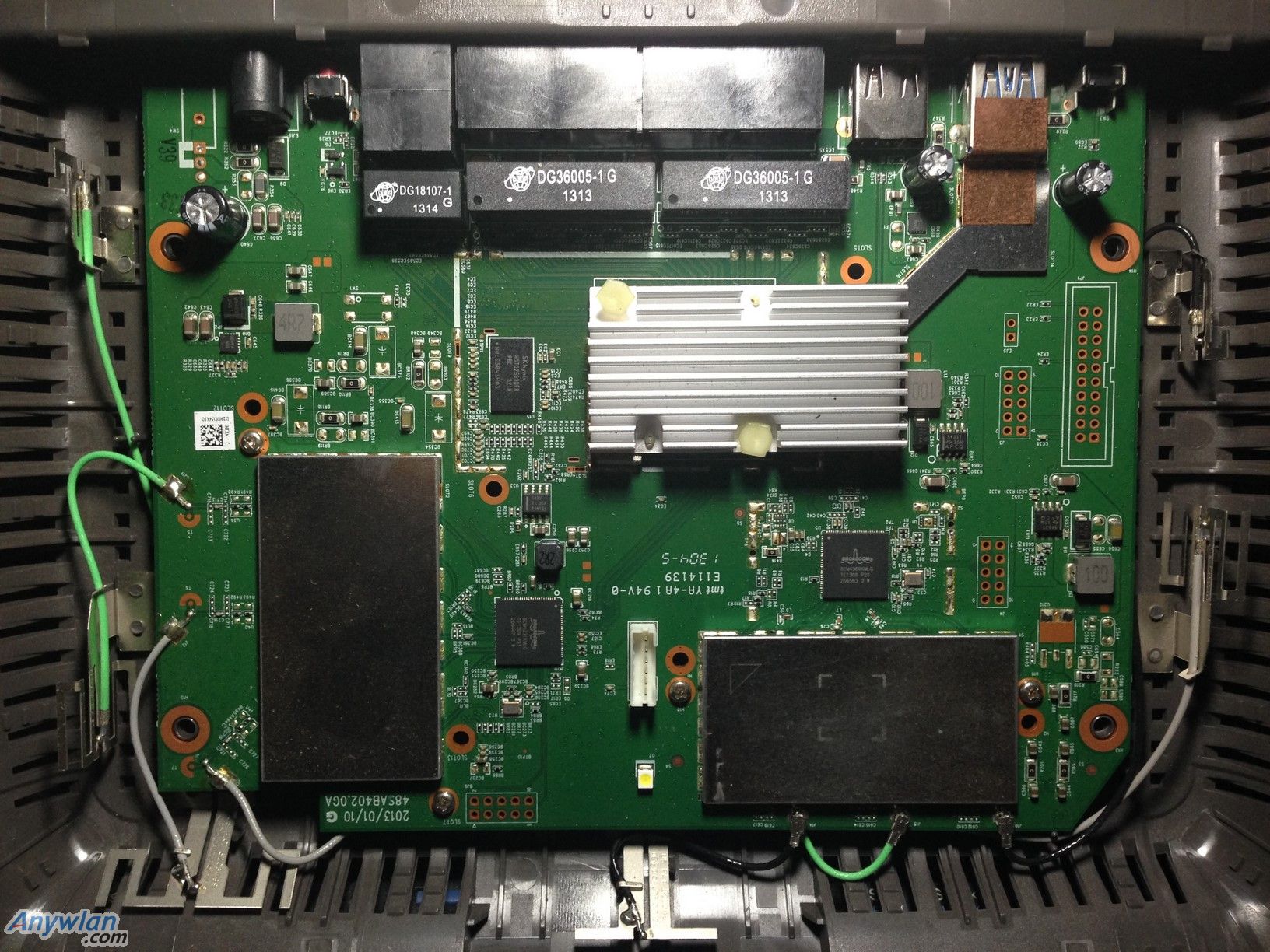

[路由器改造] 给坛友拯救2只路由器尸体并加USB口,改16+32

发表于 2015-9-19 08:45 |显示全部楼层
首先为你的技术点个赞.......
你这种飞线我N年前就干过,BGA引脚飞线理解吗?
我们修这个路由的主要工作就是安全实用.并不讲究美观,因为你不是裸板使用,或炫耀的,还有这并不是像修手机一下,必须要精密飞线,在这么细的铜箔上焊接,锡的连接性能很低的,而且必须要打绿油固化的.在条件允许的情况下,选择最大的焊点进行焊接是首要之选,然后再进行连接线固定就好了,实际上我的线全部用胶水固化了,没有上图.

80倍专业双目维修镜,其实飞这个线根本就用不到放大镜,只是用来检查一下

为了usb 太伤眼了,太小了,不好接线
