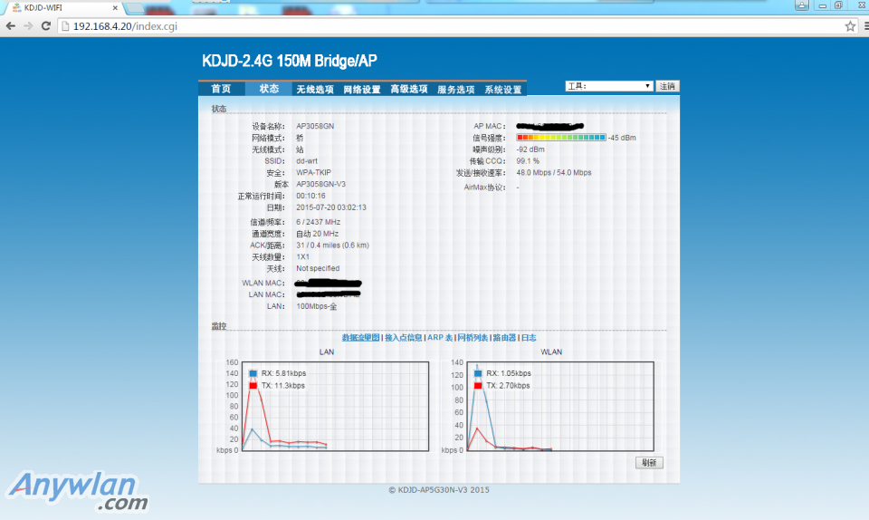

首先上图,最快的UBNT ,
笔记本,
3000r无线连接,
,3000r有线连接   。
总结
对于新手,UBNT是最好的,速度也最快,省心 ,缺点是只能有线,或者接二级路由  ,二级路由要隔开信道   40元可以买到   ubnt不挑天线,全向天线即使在小区干扰多的情况下,依然给力,更别说上平板天线、
硬改3000r,可以刷几个系统,玩机还算好玩, 一定要接一个平板天线,效果显著,一个路由就可以解决上网,缺点:无线掉速,掉速一半吧, 150元买  平板天线20 元
N公头转RP-SMA公头母孔 50-3射频连接线 跳线 天线延长线馈线
   11元   也就是天线31元
ubnt设置图,算是简单

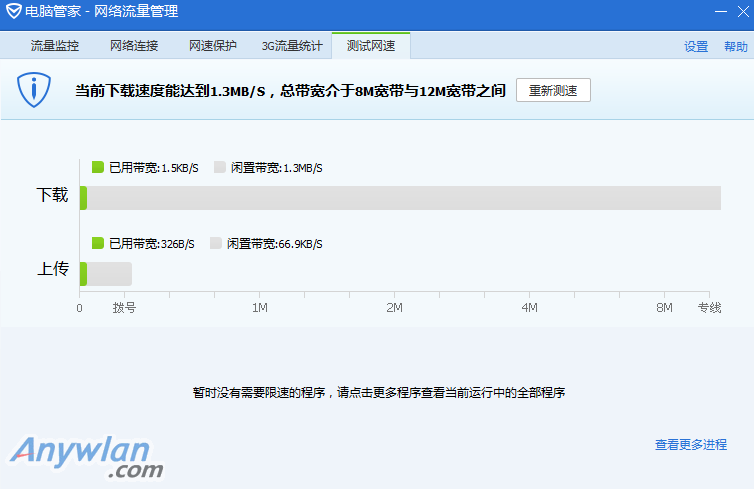

  更新,笔记本实测
3000r+平板天线+网线
再更新, 有兄弟提到天线问题,3000是接一个平板天线+全向    原装全向天线太差, 最好买船桨天线, 附图
