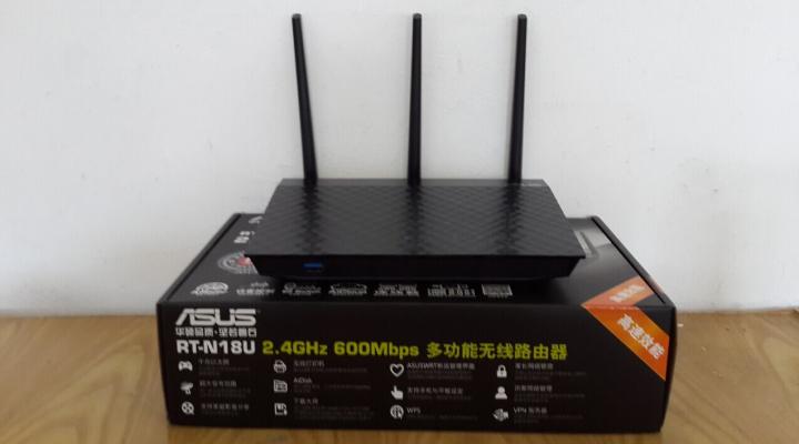

背后接口一览,该有的都有,USB3.0接口在正面

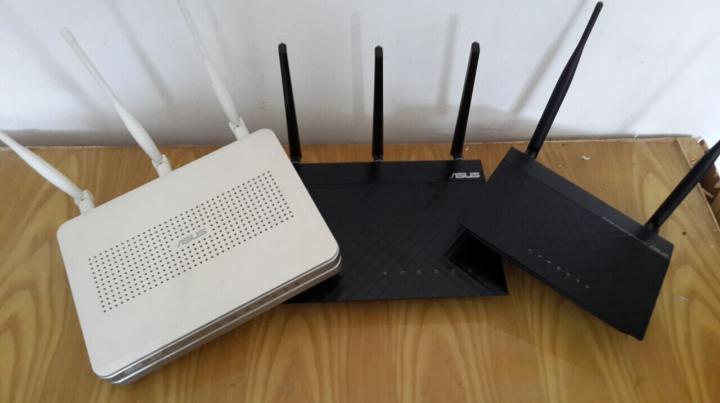

华硕N12、N16、N18合影
外形同样延续了华硕N66 AC66的经典造型,突出是前部增加USB3.0接口,尾部减少一个USB2.0接口
电源适配器相比现在大功率路由要寒酸了不少,输出只有12V/1.5A, 所以功率应该比同胞AC68U要小,毕竟N18U是单核CPU.

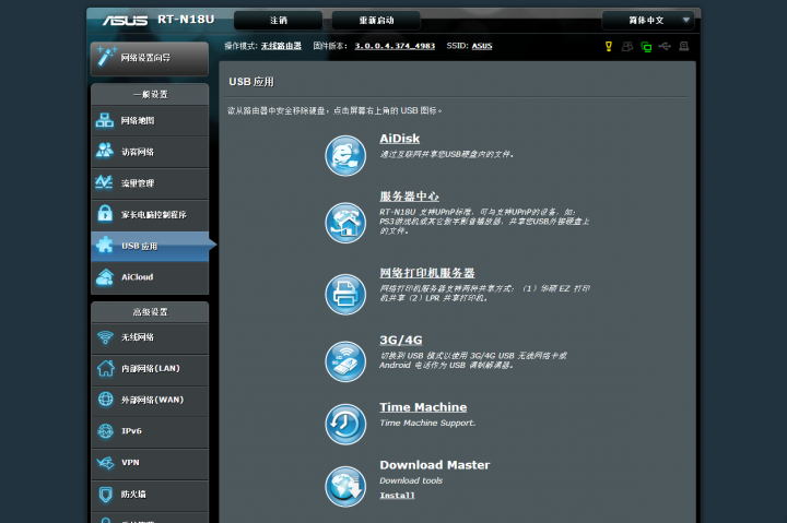

华硕主界面,经常玩华硕路由的坛友肯定见多了
USB应用,相信大家也很熟悉吧
双WAN,新版本固件都带了这个功能

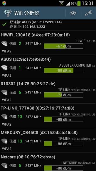

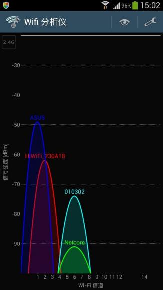

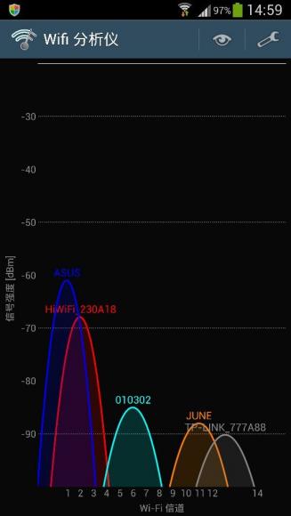

我们来试试WIFI覆盖,先毕竟2.4G是覆盖专用嘛。

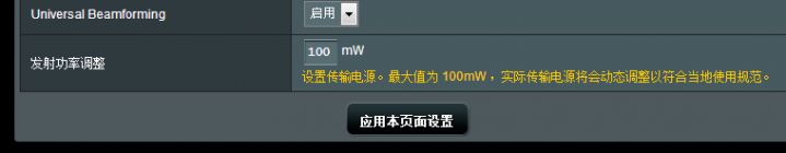

首先在功能中将功率调整为100mW,符合当地无线通讯功率

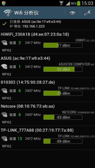

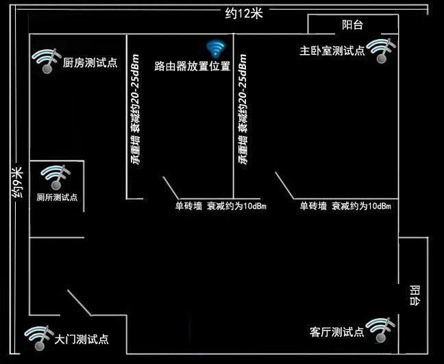

这是我所居住的房屋平面图,测试的地点,都是平时会上网的地方。尤其是厕所以及两个卧室,我估计很多人都会有蹲马桶时上网的习惯,尤其是那些拥有智能手机以及平板电脑的人。至于厨房,不知道有没有人跟我一样喜欢在做饭的时候在厨房看电视剧,那简直是色香味俱全啊。
屋子比较小,此项所用设备:三星S4
相信就是用一个设备也能做出准确的测评的哦
厨房测试:N18U信号强度为-64dBm
厕所测试:N18U信号强度为-58dBm,边哼歌边上网的感觉真好
客厅测试:N18U信号强度为-55dBm
卧室测试:N18U信号强度为-52dBm
无线部分由于手上没有450M以上的无线网卡,笔记本电脑的150M网卡在这个信号范围内肯定能正常上网,所以这部分就不测试了。手机上简单测试了一下,覆盖效果和速度比较理想。

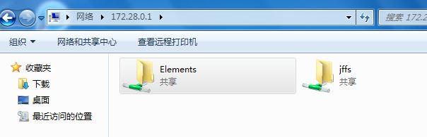

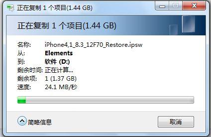

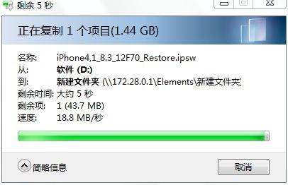

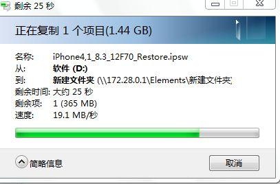

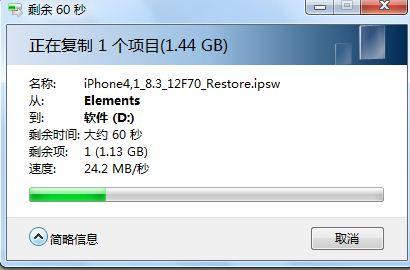

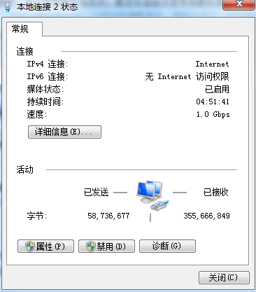

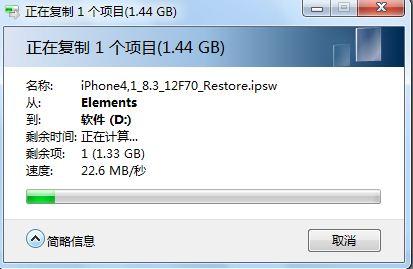

二、USB传输篇

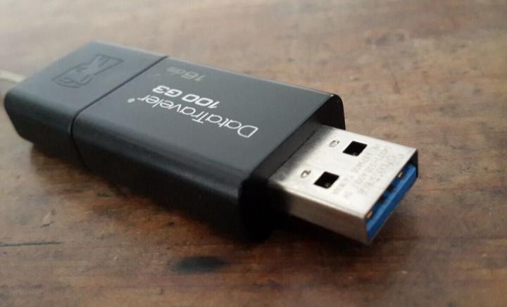

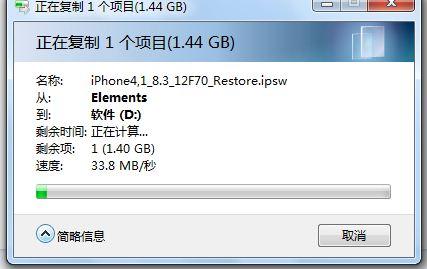

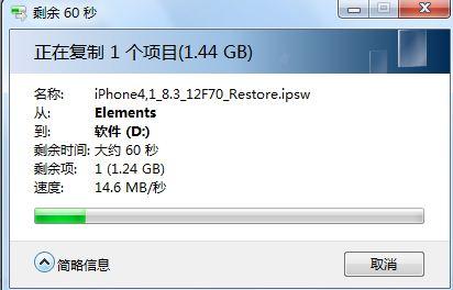

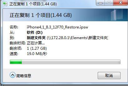

测试设备:台式机千兆独立网卡、金士顿16G USB3.0:iphone镜像包  1.44G
测试速率:2.0下读取平均速度为:19M-25M   写入为:20M-24M
                3.0下读取平均速度为:27M-31M   写入为:24M-28M
镜像包
3.0读
3.0写
2.0读
2.0写

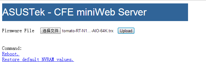

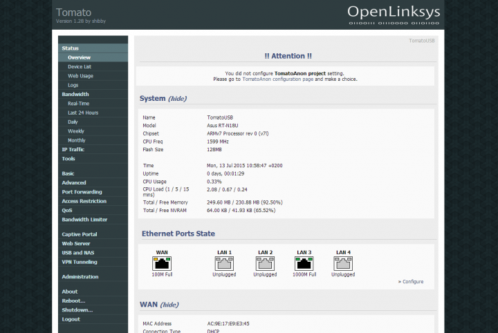

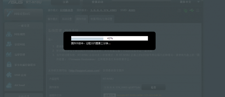

目前在网络上流行到三方软件DD-wrt、Open-wrt、Tomato、石像鬼固件可用轻松刷入,可以用华硕救援工具,或者使用Mini efc web页面进行刷新。
刷机方法:开机前长按Reset键,看到灯开始闪烁,这个时候,把电脑ip设成192.168.1.x(非1)就可以进入miniefc了
用浏览器打卡192.168.1.1即可进入刷机页面。
一般在3分钟左右完成,几乎都是3分钟以内
DD-wrt、Open-wrt、石像鬼固件、梅林等都可以用这种方法刷入。N18刷机其实挺简单的。
