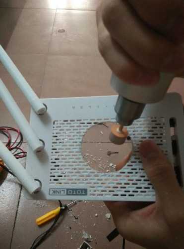

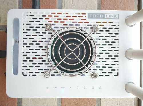

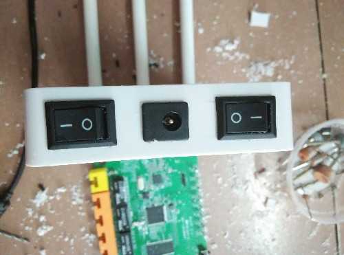

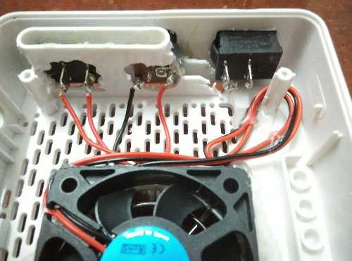

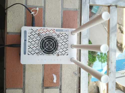

夏天天气热了,都改降降温了,给我的TOTOLINK也加了个风扇~和两个开关~一个风扇独立供电接口,温度降低了。果然解决了之前老掉线和老是获取IP的问题!!!!!!!
上图分享一下:效果图。大家都动手起来吧。

aa0022 发表于 2015-5-28 19:20
很好,支持楼主
不知道怎样让他降压供电,接个电阻可以吗
qk796796 发表于 2015-5-29 16:31
不知道怎样让他降压供电,接个电阻可以吗
当然可以啊,你这风往外抽好点吧?
1984
8805
691 小时
2014-4-23
6566 个
累计签到:288 天
发表于 2015-5-29 17:08 |显示全部楼层
aa0022 发表于 2015-5-29 16:57
当然可以啊,你这风往外抽好点吧?
求把12v的电源降到5v?在哪里接线?接个电阻接多大的?
路由器交流学习
582
2338
246 小时
初级工程师
2013-4-23
1693 个
累计签到:99 天
发表于 2015-5-29 17:18 |显示全部楼层
要不你接个15欧左右的电阻看看吧。
582
2338
246 小时
初级工程师
2013-4-23
1693 个
累计签到:99 天
发表于 2015-5-29 17:36 |显示全部楼层
长时间电阻降压效果不好,想长期稳定还是三端稳压
