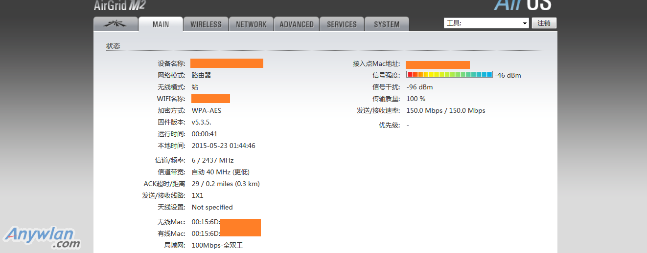

[天线DIY] DIY了两个个叠双环天线,比叠双菱容易得多,尺寸非常好把握!

这带宽,给跪了

用什么工具绕铜线周长刚好是96mm 和122mm

找些差点的信号 对比下   好信号没意识

我也叠了一个信号非常不错!

不错啊,我觉得这个比双菱好,因为精度好把握,双菱误差大,增益会有所减少!!

铜管是巴伦嘛,我做了两个双环还没我做的一个叠双菱增益效果好,双菱-71.两双环-75不明白什么原因,求分析
