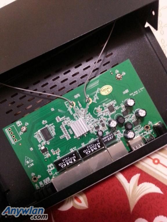

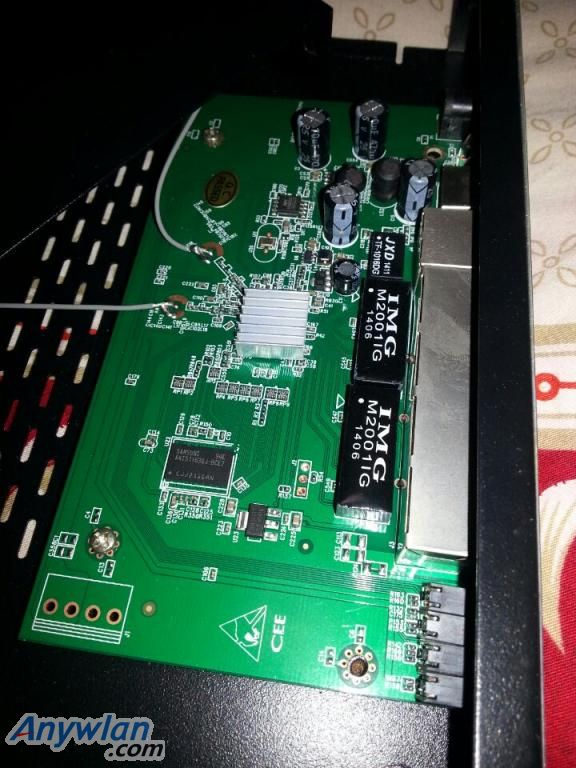

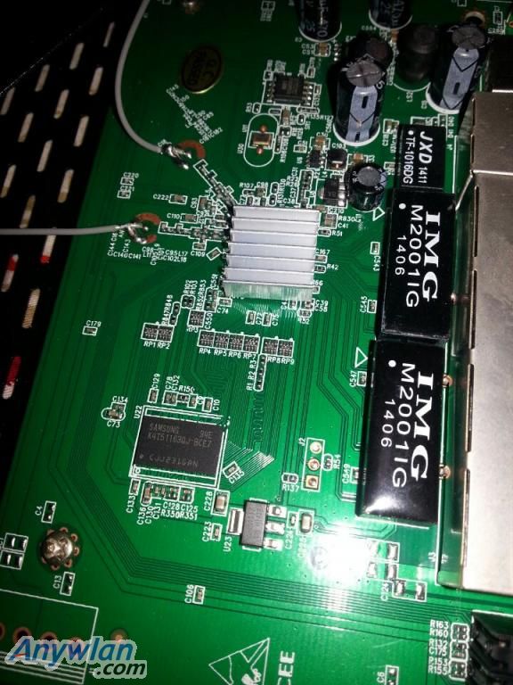

发表于 2015-3-9 11:35 |显示全部楼层
识宝专家 发表于 2015-3-4 11:00
兄弟你好 方便的话 你能不能把你的路由器线路板照片我看看 还有你的天线关键部位【 馈源】的照片, 帮你 ...
大师,荣欣路由线路板图来了,
