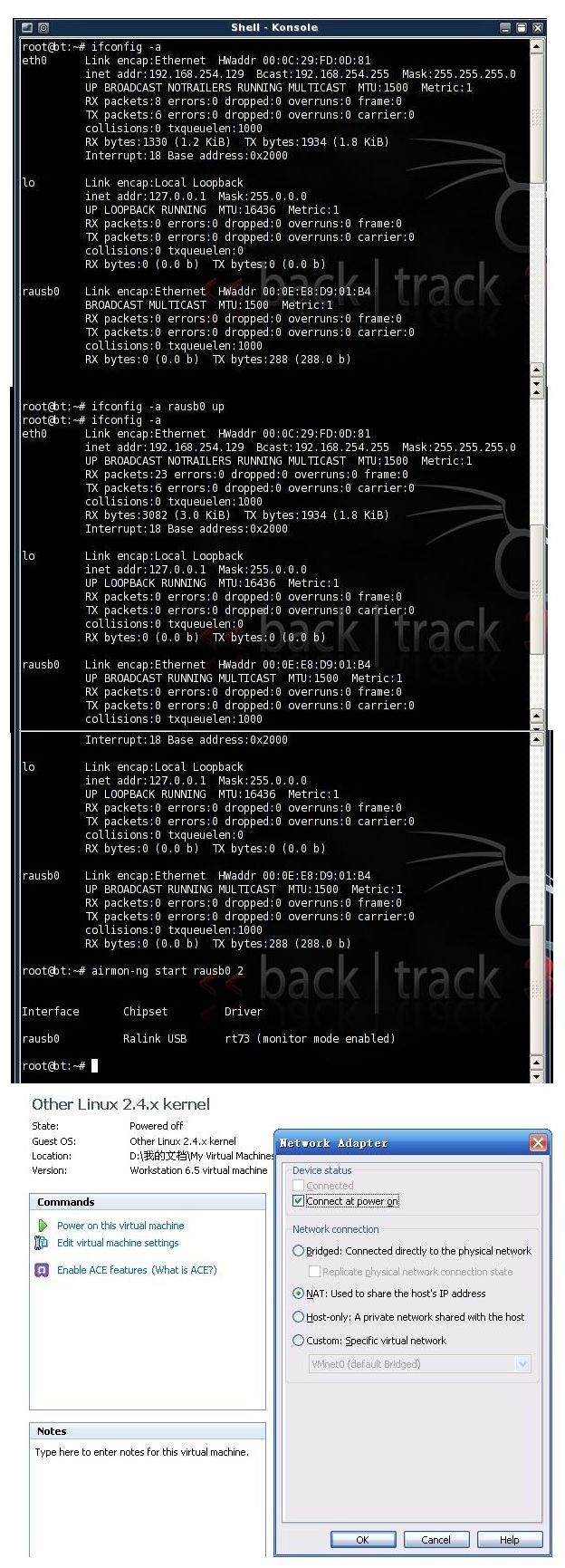

, ~2 R9 g" E6 ?0 C如图所示,BT3已经找到网卡,但是最后不能抓包。请问是为什么?使用的网卡是iptime G200u, 网卡的
: F) e3 ]- x8 g" m5 n芯片是RT73.
+ A, R; {3 G0 Z% F/ D$ ^在XP下安装了自带的驱动(ipTIME 54M网卡驱动),大约30M左右。

你觉得是驱动的问题吗!如果驱动有问题的话,是不是在BT3下面就找不到网卡了。

跟驱动有关系吗?

很典型的驱动问题,你的linux核心比较老,解决方法1:升级至2.6以上新核心;方法2:卸载现有驱动,重新加载有效驱动。(补充说明,这里所指的驱动不是指windows下的驱动,而是linux驱动。)

一般来说,在linux下,只要能成功加载驱动,就可以看到网卡的端口号,这与能否正常使用网卡关系不大。
