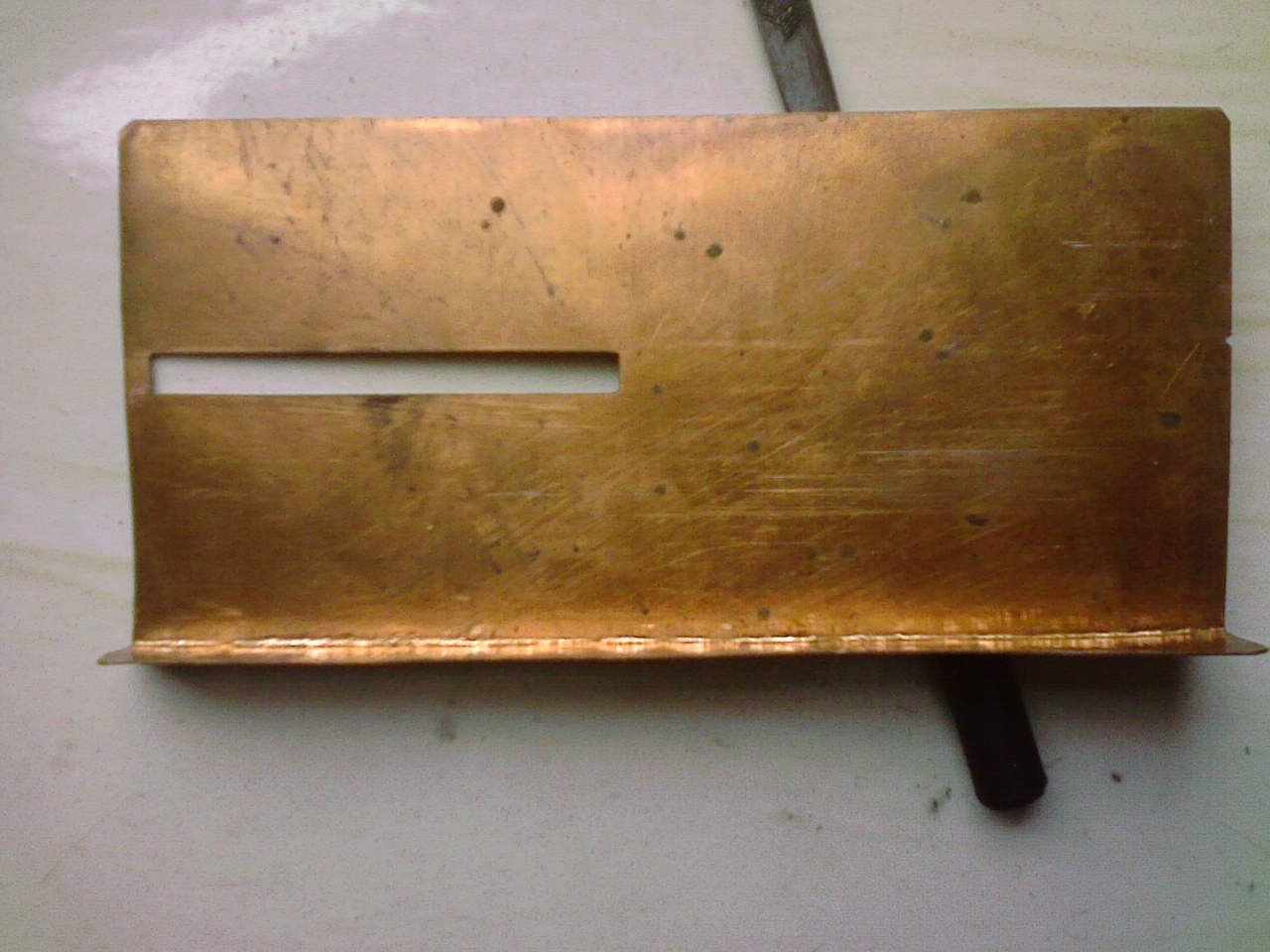

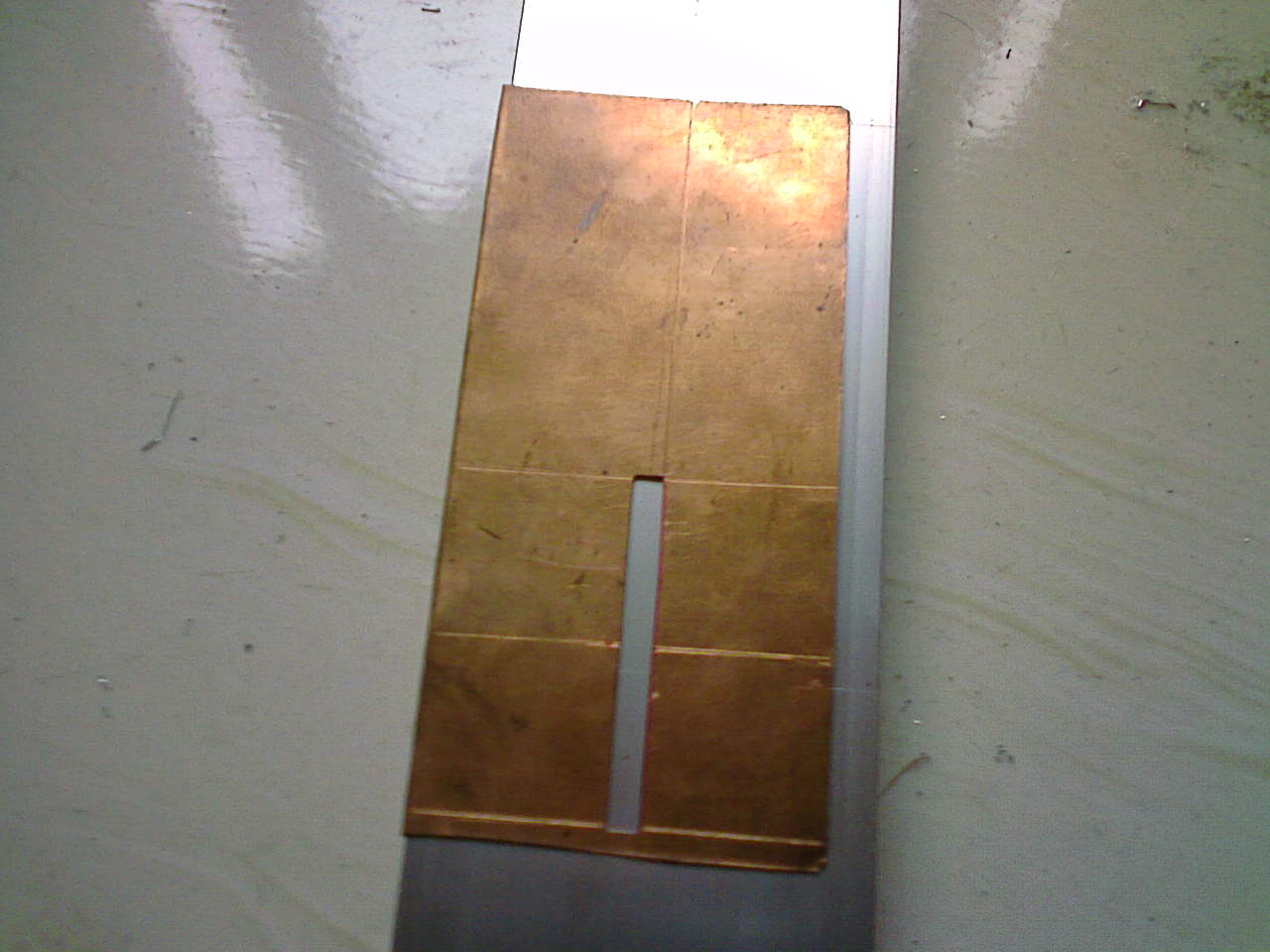

发表于 2009-6-4 12:31 |显示全部楼层
有了这个画线板,我们拿它靠在材料的左右,基本能保证,我画出来的线是左右对称(也就是说基本保证了开槽对面板中心线的一个重要尺寸 Offset from centre line X,手工锉槽,最怕的是画线不准,这对后面的工作是个保证,后面的工作量也大大减小。
如果有人说自己可能不行,我来给你打打气。
我先前开过16S的一条,你看看我用的模版。

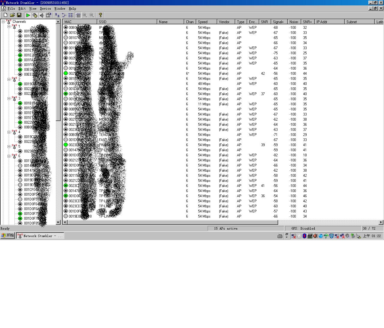

发表于 2009-6-4 12:32 |显示全部楼层
这是正在用的16s,这条天线也不算完美,但开孔是对称的,大小基本均匀。

发表于 2009-6-4 12:33 |显示全部楼层
这是16S收到的AP
