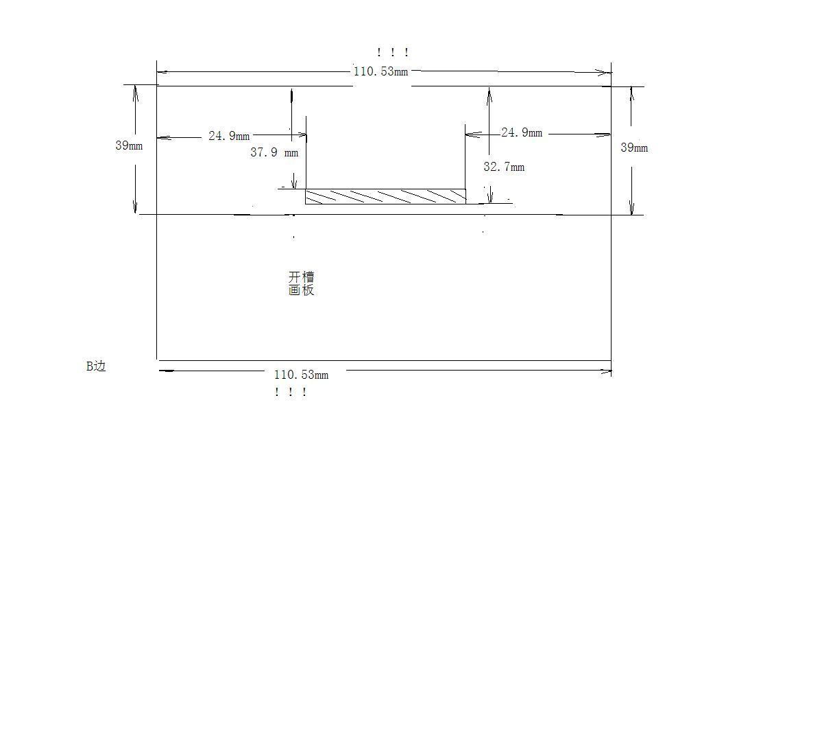

8.开好第一槽:
8.开好第一槽:
手工开槽是要画线,但我们如果没有一个模版可能画10槽,10槽不一样。
如果有一个模版画线可能错也错在模版不对。
开第一槽就太重要,它花的精力占做全部天线的一半。
我先把最后做成的模版传上。

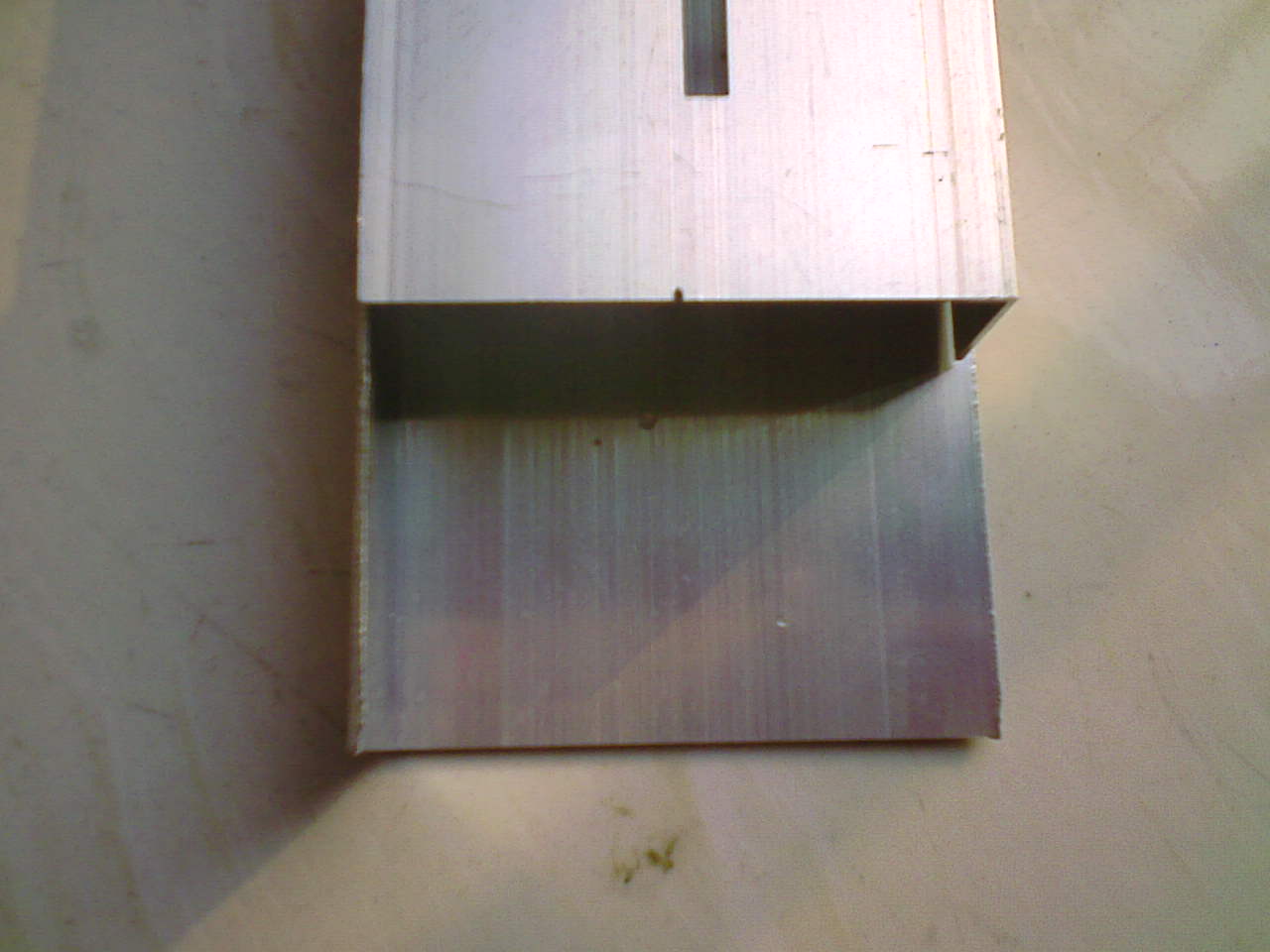

发表于 2009-6-3 22:57 |显示全部楼层
做这个东西我搞了两次,做废了两次,开槽简直是力气活,做这个东西是才是细活,天线口我没有用沙布打磨,这个东西我用料两张细沙布。
下面上下料图,注意钢锯的使用,我用得不好,每次锯铝管,次次跑偏,最后又回去找卖铝管的老板,发烟,求情。用他的切割机切下来,老板
这老板人很好,为满足我的精度,还把毛茸茸的沙轮换成了锋利的刀片。我运气不错。

发表于 2009-6-3 23:09 |显示全部楼层

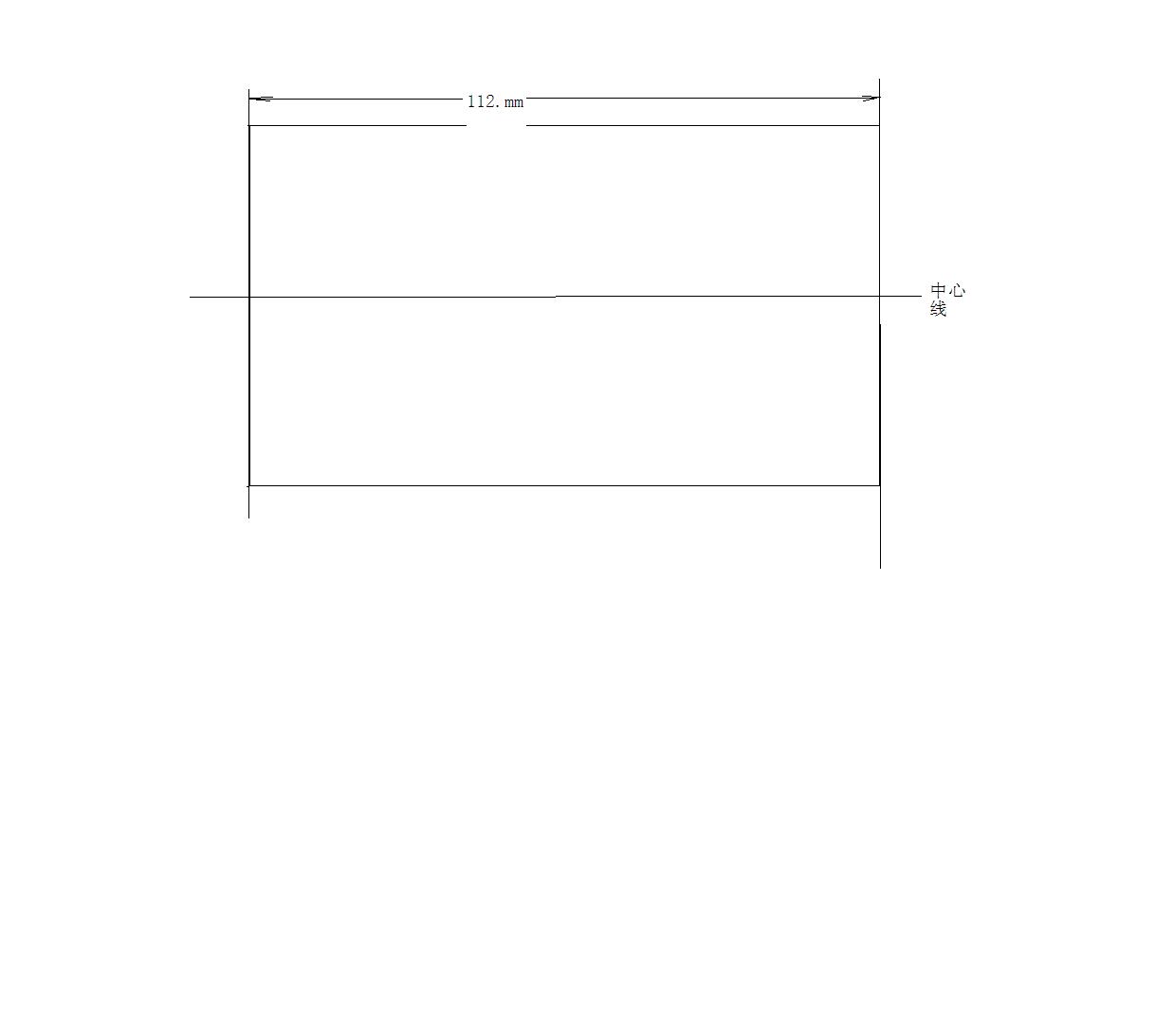

发表于 2009-6-3 23:12 |显示全部楼层
上面这个材料是我们在测量时,锯下的150mm料(大约)。
下面在毛料上画线。注意模版的中心线偏移量1MM

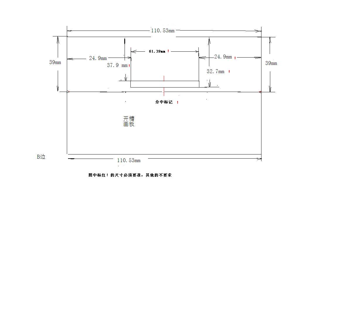

发表于 2009-6-3 23:15 |显示全部楼层
图中有!!!号的是必须保证的尺寸,卡尺精度打不到的部分也要估计来靠近。

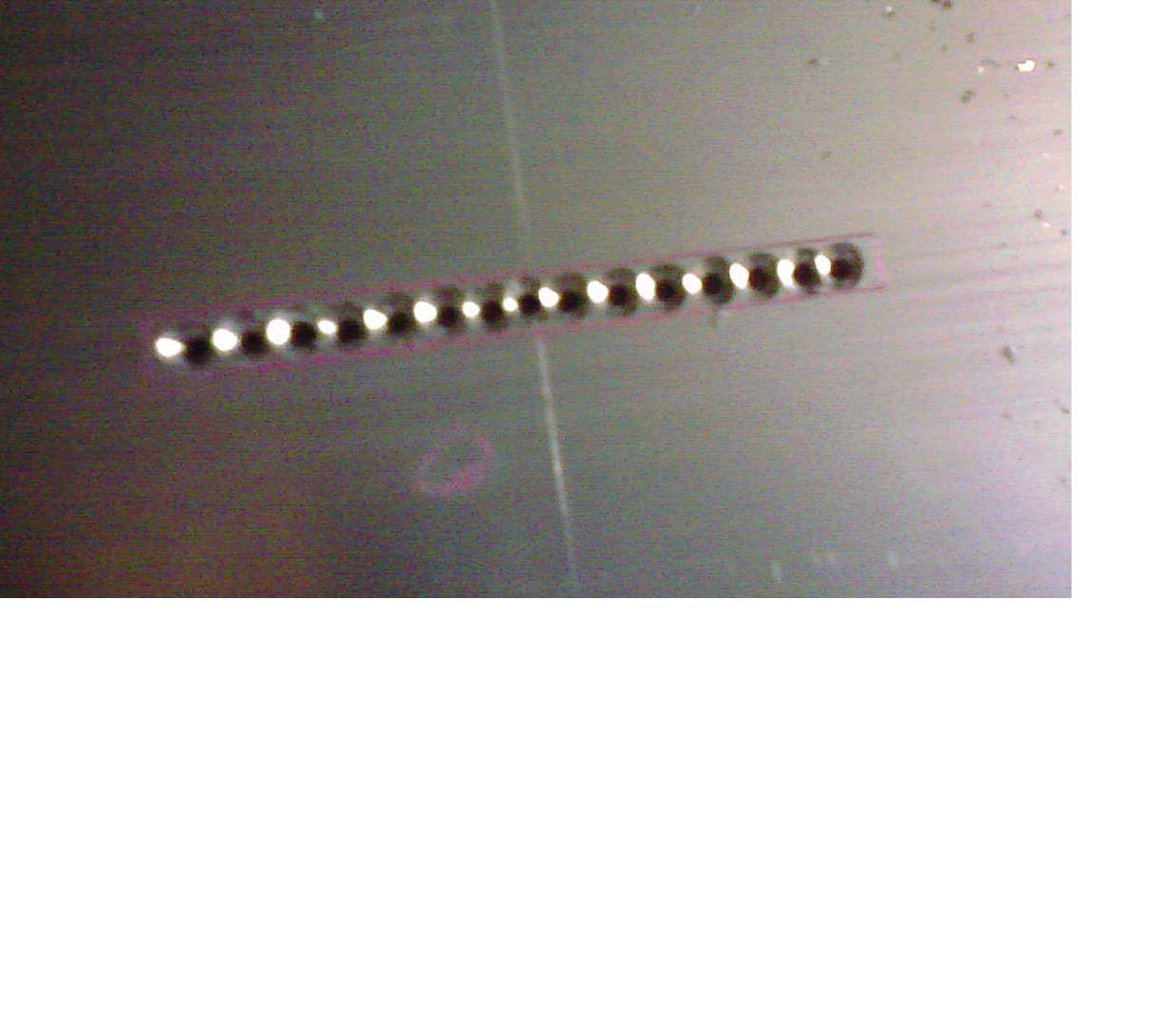

发表于 2009-6-3 23:28 |显示全部楼层
这个开槽我是很认真的,先在电钻要镂的部分用样冲打了小圆坑(在槽长中心线上),先用2.0MM的钻头,再用3.0MM的,再用4.0MM的钻,小心又神经紧张的进行。

发表于 2009-6-3 23:51 |显示全部楼层
最后用4MM钻头嘎嘎的打穿要镂的部分,放进锉刀,开锉,直到换小细锉修边到把画线修掉。

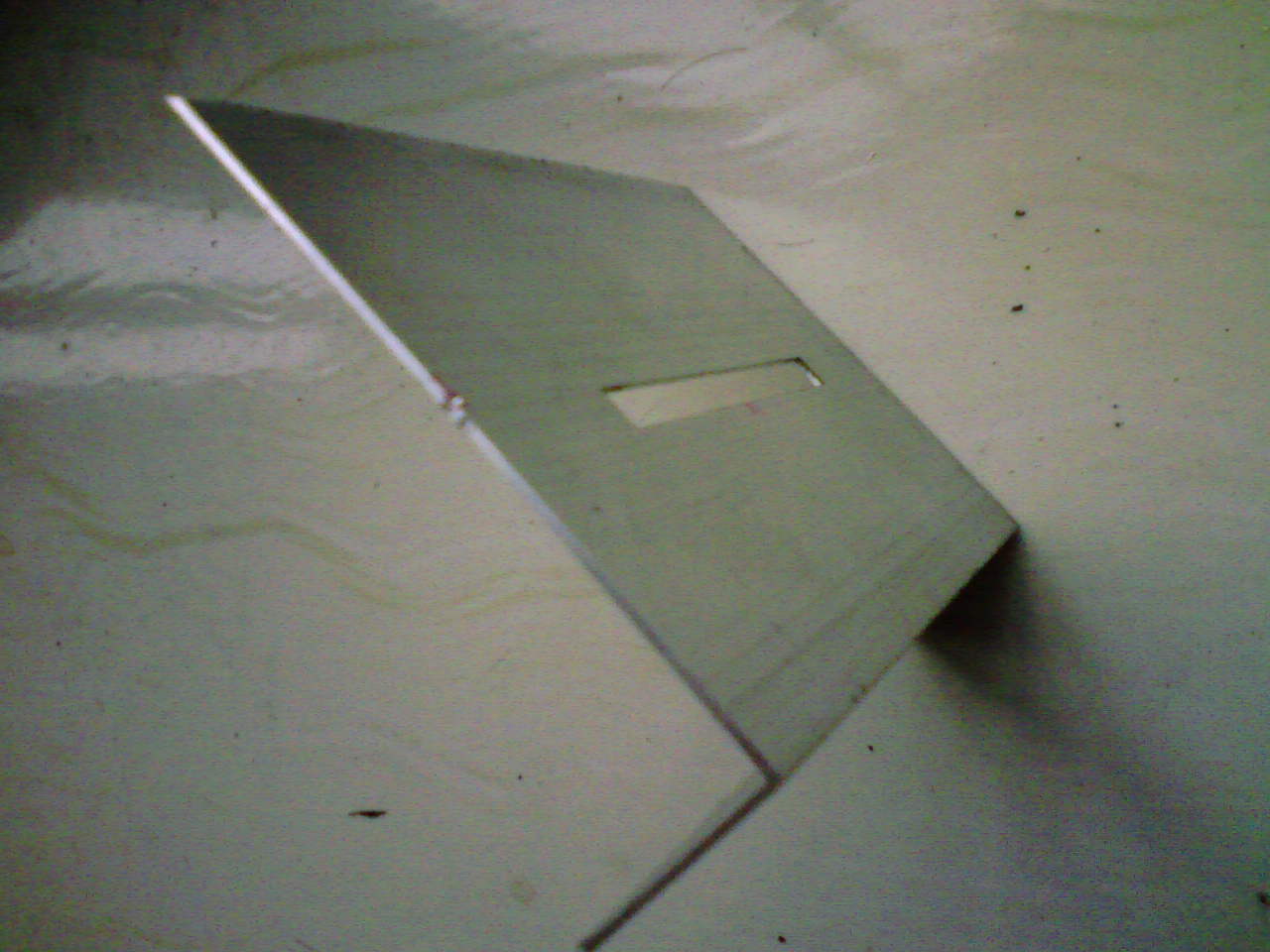

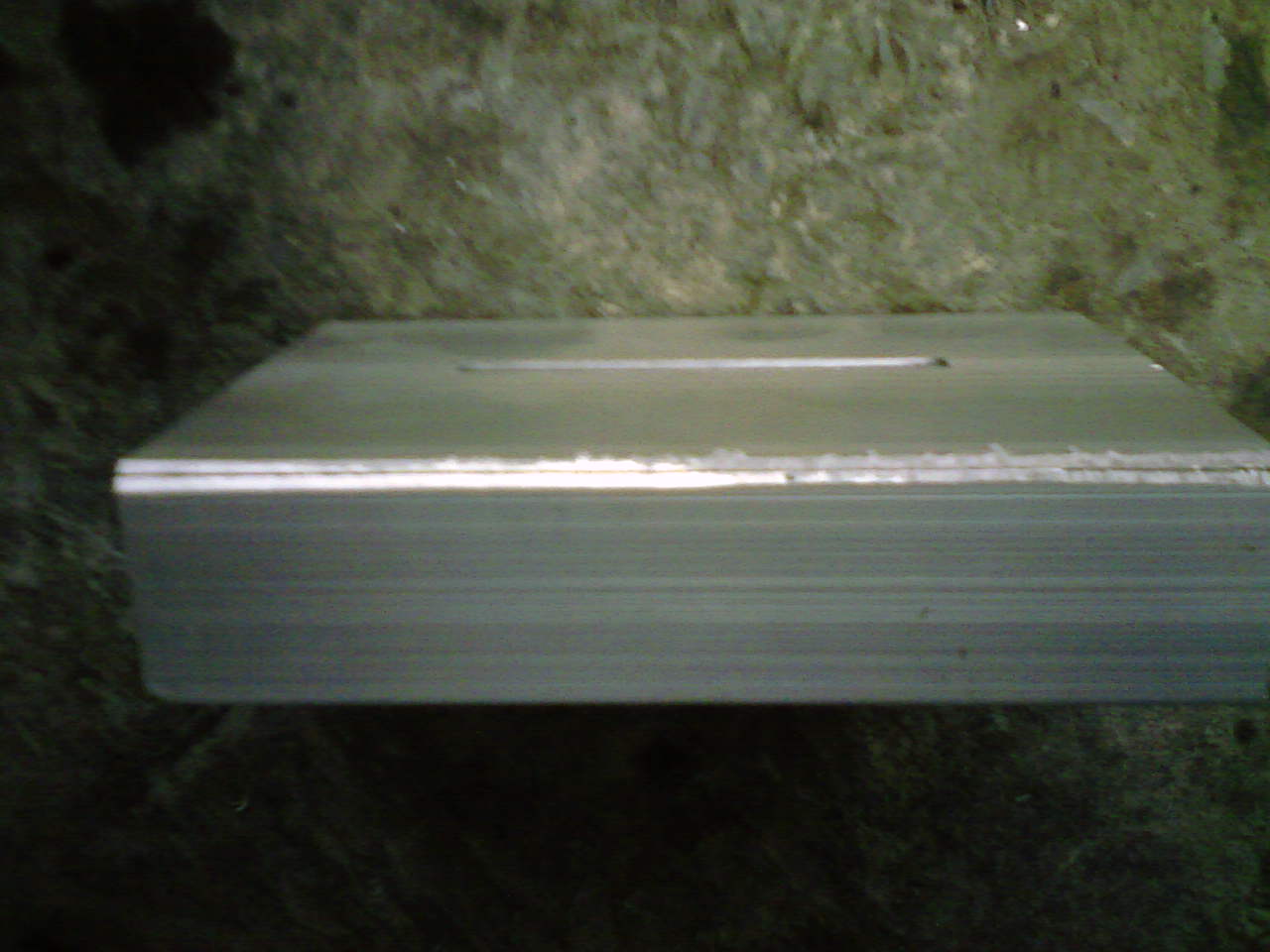

发表于 2009-6-4 00:00 |显示全部楼层
开好的第一槽是管,我们要把它分成两块,取其中一半来当画板用。我怕用钢锯,怕锯不直这百多MM,就用对角破开的办法,还是锉。注意错那一边哦,我在图中标了B边的角和它的对角。这里可以野蛮点锉,不考虑什么精度问题。
2495
4万
2098 小时
少将
鲁班小弟灌水天才
2009-3-21
39381 个
85 个
10 个
累计签到:224 天
发表于 2009-6-4 00:03 |显示全部楼层
最后就成了这样。
