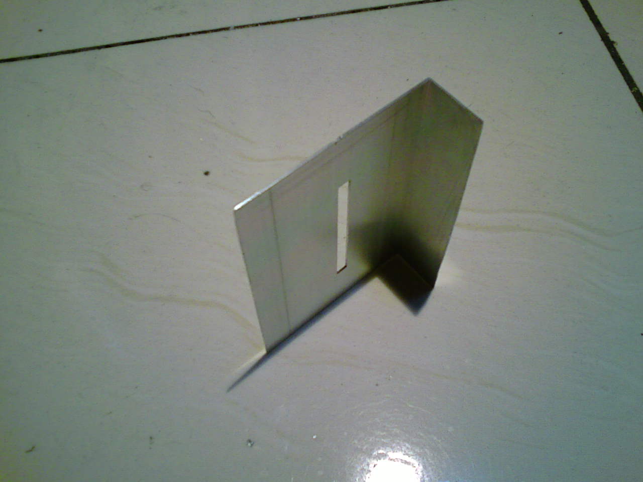

发表于 2009-6-2 22:33 |显示全部楼层
时间有点晚了我先上张图,大家看看是什么。

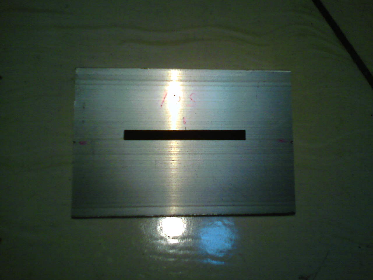

发表于 2009-6-2 22:42 |显示全部楼层
6.数据计算前的测量:
6.数据计算前的测量:
买材料时店老板告诉我这是80铝管,我回家用自己的卡尺一量,内部尺寸74.1MM*23.73MM,量铝管尺寸时,注意:两头都量,要用锉刀把锯口断面毛刺打掉后再量,再买材料现场叫老板帮你剧一断长150MM的铝管,把这一段一起量,有四组数据,来个平均值。我这个数据就是这样来的。
  那一段150的料后面要有大用场。
324
