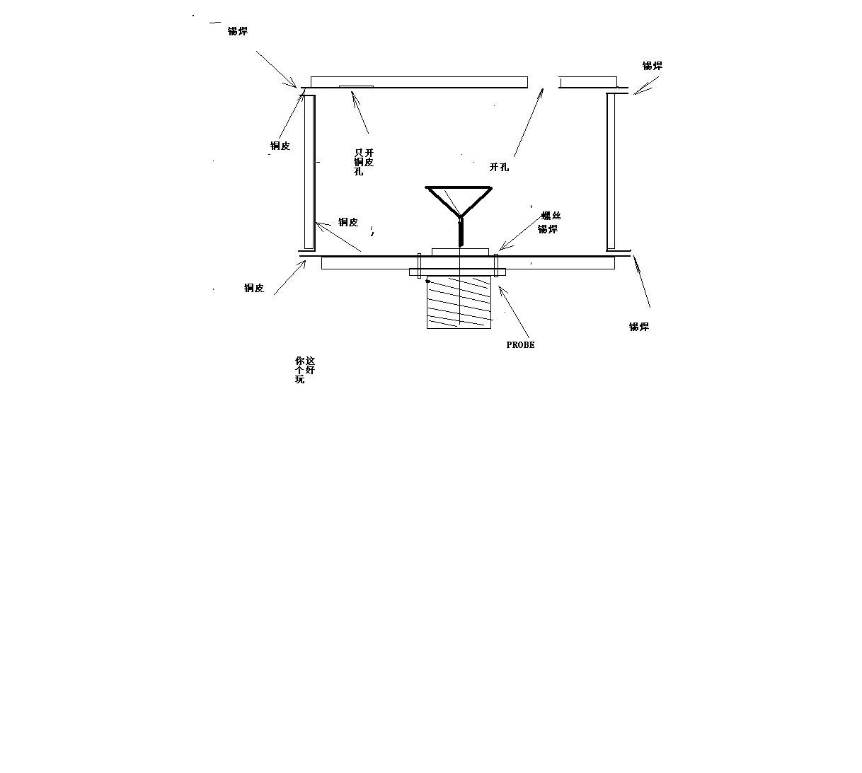

我看你PCB板搞得如此好,我建议你做个PCB开槽天线,那才有意思。
可能8槽合适。
前障板可用宽点,四边PCB一封,一焊,波导管就有了。
可能8槽合适。
前障板可用宽点,四天PCB一封,一焊,波导管就有了。
aximpda 发表于 2009-6-4 14:44
好主意!把要开孔的地方腐蚀掉,这样都不用开孔了,四面焊起来像个盒子,这样也能解决开朝槽里面会进水的问题,而且尺寸也很精确,呵呵,我尽快搞一个,这样的确比用铝方管去挖槽方便多了
PCB板焊接要想一下哦。障板上开槽,你可能要算材料的介电常数,你的PCB板要好好查一下。
上面铜箔的厚度也要用到,要测好。

发表于 2009-6-12 17:06 |显示全部楼层
上面铜箔的厚度也要用到,要测好。
aximpda 发表于 2009-6-11 21:29
这个可以跟PCB厂要参数,都有.

发表于 2009-6-12 17:26 |显示全部楼层
我也画了个草图 大家讨论一下..
