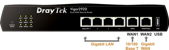

14楼说的可行,就是这样,需要注意的是不要IP冲突了,而且路由要在一个网段才好,比如你本来路由IP是192.168.1.1 新的无线路由IP 设置成192.168.1.X 就可以了。1千多的路由跟无线路由之间是 LAN口跟无线路由的任意LAN口连接,关闭无线路由的DHCP,现在就还是用你的千元路由上网了,路由建议用好信号的,MOTO 3347 400NW神器 一般人我不告诉他。   另外对楼主的千元路由有兴趣, 是什么型号,可否上个照片。

我的路由是居易2920
上传图片要网络地址
这个不会整
就借用一张网上的图片
