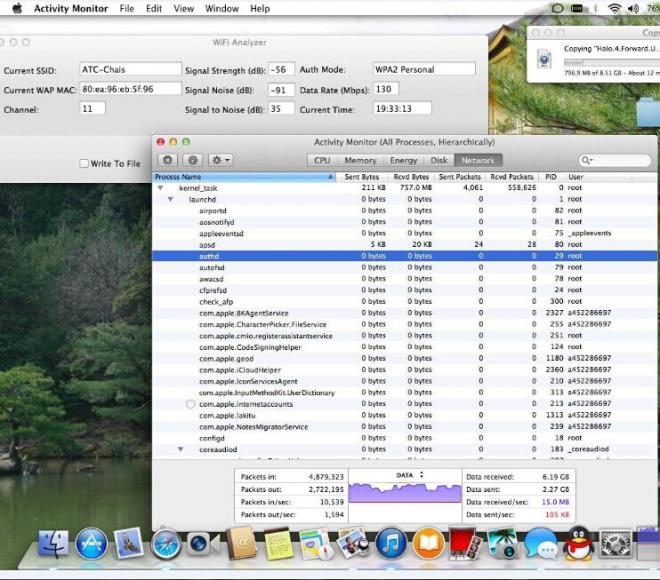

发表于 2014-6-25 13:26 |显示全部楼层
测试非常详细和专业啊,拜读了!
最后提点思考苹果系统下300M无线局域网传输为什么速度可达30MB/S以上呢?
130M链路速度就能达到15MB/S的局域网速度。测试笔记本在另外一台有线接入的电脑进行复制文件的速度。
1970
9946
1530 小时
2009-10-11
7796 个
累计签到:567 天
发表于 2014-6-25 17:02 |显示全部楼层
永夜命运独彷徨 发表于 2014-6-25 13:26
测试非常详细和专业啊,拜读了!
最后提点思考苹果系统下300M无线局域网传输为什么速度可达30MB/S以上呢? ...
30MB/S=240Mbps, 是你自己测试的吗?可否是准确结果?
如我报告里的测试结果,HT20@28 dBm 速率是80Mbps,HT40@28dBm速率是87Mbps。这是我用手头上300M设备,在弱干扰的环境下测量到的最大值了。
以前我看过移动的一份关于11N设备速率测试的报告,最大速率是157Mbps,这应该是在AP和终端都非常匹配,信道非常干净的情况下得出来的,它的速率大约是关联速率300M的一半。
因此,我对使用300M的11N设备测量得出30MB/S的速率持怀疑态度,不是测试软件有误,就是苹果又开发出一部神机,但按照标准这是不可能的!
1108
2683
669 小时
2013-4-7
1498 个
发表于 2014-6-25 18:06 |显示全部楼层
如我报告里的测试结果,HT20@28 dBm 速率是80Mb ...
发你2张测试截图吧!速度显示是苹果系统自带的任务管理器的限速!两台笔记本一台有线连接路由器,一台无线接入。然后复制文件认为管理器的速度。都是较稳定的速度不是瞬间速度。苹果那个路由器配合自家的11AC笔记本局域网传输可达75MB/S。这个网上有测试视频。
130M
130M
130M测试的路由器是巴法诺的千兆口300M无线路由器双天线
300M
300M
300M测试的路由器是苹果路由器(支持11AC)但是无线网卡不支持11AC只支持11N 300M链路
