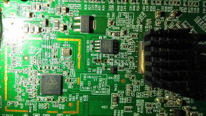

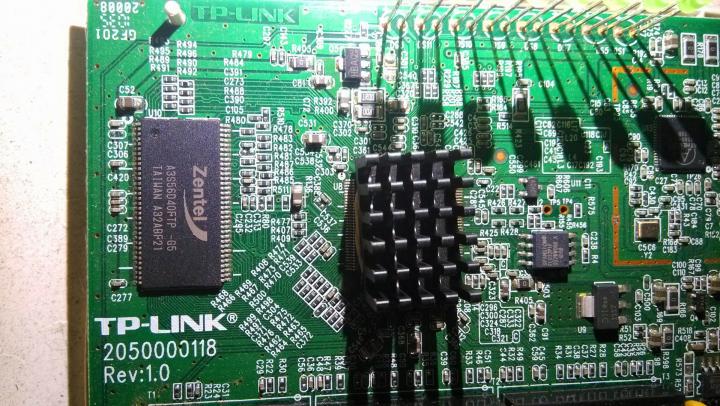

发表于 2014-3-3 16:08 |显示全部楼层
你们的740N V4闪存是不是S25FL032A,内存A3S56D40FTP-5G?
3469
6361
4505 小时
点评砖家
雷锋勋章中级工程师
2012-10-26
1970 个
16 个
累计签到:75 天
发表于 2014-3-3 16:13 |显示全部楼层
http://www.anywlan.com/data/atta ... 6zq7o.jpg.thumb.jpg

发表于 2014-3-3 16:14 |显示全部楼层
http://www.anywlan.com/data/atta ... u3rua.jpg.thumb.jpg

发表于 2014-3-3 19:41 |显示全部楼层
那个男人 发表于 2014-3-3 16:13
内存是一样的呀,闪存有点看不清,好像也一样,为什么会不行呢?难道是编程器的问题?编程器是刚买的,刷后校验正确。
