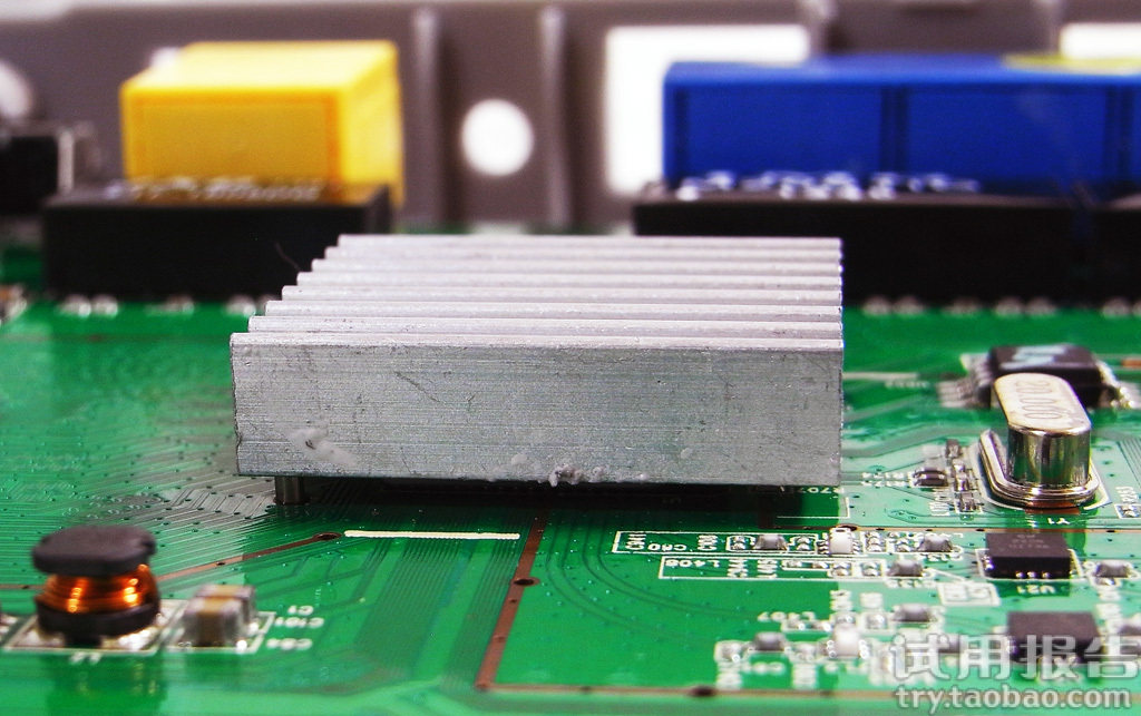

   -   -   -   -   拆   解   篇  -   -   -   -   - 似乎针对电子产品已经养成了拆解的习惯了,至于原因不解释。 电路板正面全貌:(整体做工不错,电源部分用料比较扎实)
细节部分:华邦的DDR/128M内存以及GW2236射频放大器
处理器(CPU):(连续使用2天,发现路由器整体温升并不高,拆解后发现原因在这里,口头表扬一下)

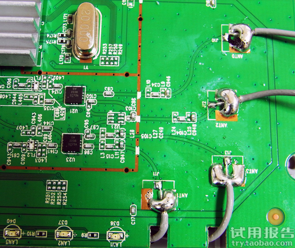

射频输出部分:(2只射频放大器分别接4只5dB天线)

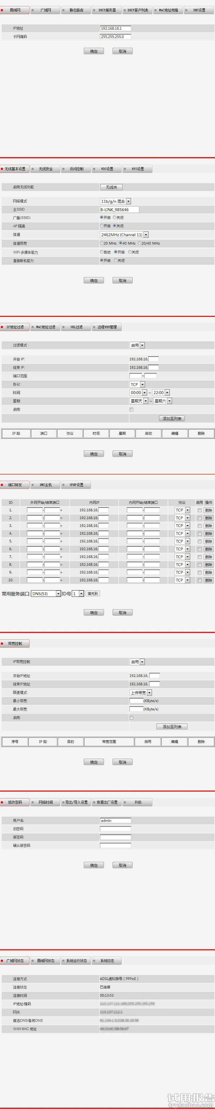

        路由器设置界面十分简洁,容易操作,普通用户只需输入上网账号、密码以及无线密钥后,点击一键上网再重启路由器就一切OK了。
      这款路由器默认的IP地址为:192.168.16.1,不同于常见的:192.168.1.1或192.168.0.1,这个对一般用户毫无任何影响,如果是用它来做无线加强的话就非常方便了,可能这也是厂家的用心之处吧。 设置菜单:(该有的都有了,慢慢看哦)
      经过连续48小时开机测试,B-Link 190H未发现掉线的现象,路由器温度与室温相近,电源适配器基本无温升现象。
       估计如果用到桥接等无线扩展的方面,该路由器双射频放大器和4天线2收2发的特长就会真正表现出来,因为时间关系,无线扩展方面未做具体测试,故只依据电路结构分析做相关猜测。

MS我查到了4天线是原因就是2天线接收,2天线发射。。。外表做得光鲜,内部就不敢加以评价了。  发表于 2014-2-28 12:34
