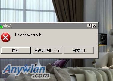

将CFE和735固件上传到tmp文件夹--------------怎么传啊??????

有人能说说怎么救砖吗,TTL的能直接刷回原版固件吗?还是要刷编程器固件?

刷了DD了,第5步开始怎么搞,谢谢指导

第六步提示不能打开bin文件

我终于搞定了,但wan和lan还是反得

本人一直卡在第五步至第六步
