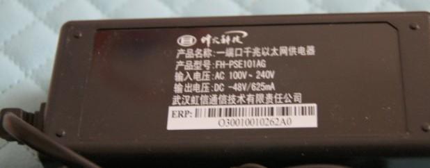

发表于 2013-11-9 11:57 |显示全部楼层
895661662 发表于 2013-11-8 22:58
poe 供电的  这个楼主应该把箱子里面的东西一块弄来 才好用
想问一下大神,用哪个POE电源比较好用,但是最主要是有人说要用千兆的POE供电,和百兆的,使用会有什么区别么?
我上两张图,大神帮看看哪个比较适用!谢谢!
这个是百兆的,但0.83A和我的AP正好能配上
这个是烽火千兆的,但是是625ma的,有人说会比较勉强!

发表于 2013-11-9 20:10 |显示全部楼层
市场找个48V的DC就行啦,再不就买个升压板,有专门升压到48V的。

发表于 2013-11-10 12:50 来自手机 |显示全部楼层
48V POE电源500MA都可以了
