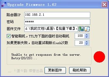

平安降临 发表于 2013-10-28 18:37
出个刷机教程好嘛?我不会弄20次一直红圈刷不了
前面有教程,简单来说,设置好设备的ip,选好固件,设置好本机ip192.168.1.254,掩码255.255.255.0,拔下设备电源,按住重置键,点更新固件,接上设备电源,保持重置键按住的动作,直到上传完成,等大约10分钟进去就行了。

发表于 2013-10-29 07:35 |显示全部楼层
按你的方法成功刷了1.5.11不好用想刷回1.5.10    就一直显示红圈

发表于 2013-10-29 09:37 |显示全部楼层
求大神      刷了1.5.11不好用想刷回1.5.10    就一直显示红圈
1.5.11登陆以后界面也乱了    怎么刷回1.5.10啊

发表于 2013-10-29 15:26 |显示全部楼层
1.5.11登陆以后界面也乱了    怎么刷回1.5 ...
首先不用输密码,其次固件文件放个没有中文的目录下,如c盘根目录,最后把智能刷机去了。再按照我之前的方法试试
