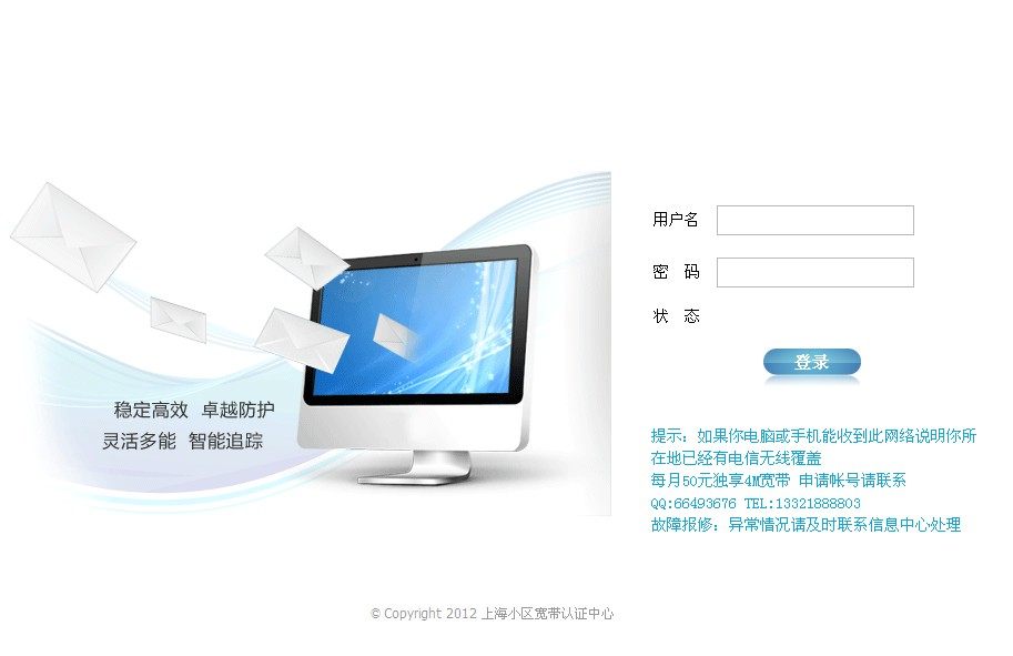

发表于 2013-2-21 12:41 |显示全部楼层
526951749 发表于 2013-2-21 12:38
那你可以搞上自己测试下,想赚钱就得投入点,实践出真知
用ubnt的话怎么收费?
开机快考虑考虑

发表于 2013-2-21 12:48 |显示全部楼层
︶ε╰_空_白 发表于 2013-2-21 12:41
用ubnt的话怎么收费?
你不是有614么?开614wayos的web认证就行了。ubnt相当于是你的放大器一样吧。什么wizizi认证的,好用是好用,收费比你还高

发表于 2013-2-21 14:09 |显示全部楼层
月下花寂 发表于 2013-2-21 12:48
你不是有614么?开614wayos的web认证就行了。ubnt相当于是你的放大器一样吧。什么wizizi认证的,好用是好 ...
我试试

发表于 2013-2-21 21:46 |显示全部楼层
◎☆卐无接缝 发表于 2013-2-21 21:17
很棒,我又不会的,还望多多讲解帮忙
开机快考虑考虑

发表于 2013-2-21 21:56 |显示全部楼层
︶ε╰_空_白 发表于 2013-2-21 21:46
很棒,我又不会的,还望多多讲解帮忙
ros 软路由做服务器 稳定高效率 还可以推送广告。。  多购买几个2无线路由器做AP 网上DLIK的54M路由 自己改改POE供电 架在室外。。 这就是低成本 的方案

发表于 2013-2-21 21:58 |显示全部楼层
很棒,我又不会的,还望多多讲解帮忙
成本 还要低服务器就购买硬改的路由器刷WAYOS  开启WEB认证  光纤----WAYOS ---交换机---无线路由做AP ---手机接收
2手的DLIK无线路由 25元左右一个。      刷WAYOS的硬路由估计在 50块一个
http://forum.anywlan.com/forum.php?mod=viewthread&tid=199305&page=1#pid4287579

发表于 2013-2-22 15:45 |显示全部楼层
◎☆卐无接缝 发表于 2013-2-21 21:56
ros 软路由做服务器 稳定高效率 还可以推送广告。。  多购买几个2无线路由器做AP 网上DLIK的54M路由 自己 ...
我就是这么做的,刷的ubnt,挂在外边,交换机不知道用哪种推荐个,

发表于 2013-2-22 15:46 |显示全部楼层
◎☆卐无接缝 发表于 2013-2-21 21:58
成本 还要低服务器就购买硬改的路由器刷WAYOS  开启WEB认证  光纤----WAYOS ---交换机---无线路由做AP -- ...
暂时只是个简单的,光纤---wayos----路由ap,先不考虑那么多,毕竟主要用户是手机,需要升级再添加设备
