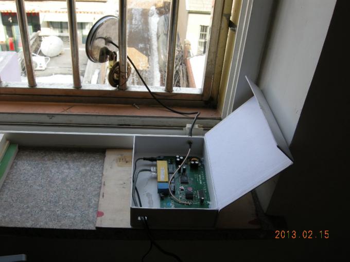

逆光,所以看着有点暗,朋友们见谅……
天线是自己做的双菱天线,用的快餐盒盖和小的相机万向支架做成,并将其困在防盗网上面。(为朋友们可以看清,把它转了过来,正确的角度是对准cmcc的信号发射塔……图一)
白色的盒子是一个移动硬盘的纸盒,把从T宝买的ubnt裸板放在里面,起个保护作用……(提醒后面想入手ubnt的朋友,咨询卖家是否有路由器改装前的盒子,有的话一定花2~3元买一个,对保护板子有很大好处……)
这是里面板子的细节图,天线用sam头连接ubnt裸板(一定记住,把UBNT的天线sam头固定在盒子上。因为天线比较硬,很多朋友不小心用天线把ubnt板卡扯坏了,,小心点是必要的。)
下面的线是电源线和网线,分别连接电源适配器和电脑的网卡。。。
把玻璃窗关上,把线插好,硬件就准备好了,接下来进行设置。
因为我是在楼房上,且这面的窗口正好可以直视中国移动cmcc的信号塔,所以硬件的安装非常简单。。。
如果是在平房,就需要把天线和UBNT的板子放到户外房顶。。。
注意:一、天线的馈线最好不要超过1m
二、UBNT的裸板一定要做好防水(可用洗洁精或者酱油、醋的桶自己DIY,有时间再上传我制作的防水盒子)
三、如果自己制作poe设备,注意用纯铜网线(大约2~3元/米),或者适当升高电压。。(其实这样做成本并不低,考虑一下我下面的方案……)
(刚刚帮姑父安装的:采用护套线把9V电压输送到房顶,大约20米,采用的最普通的网线,非常稳定。因变压器放在室内,如果需要重启UBNT也非常方便,只是多了一根线,稍加一点成本,大家不妨考虑一下……)

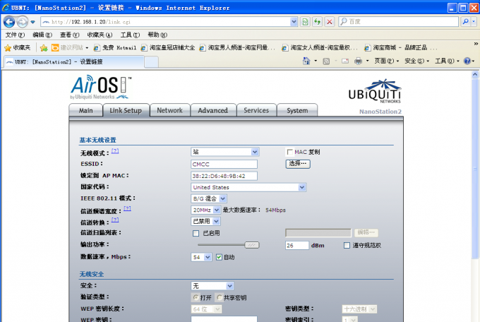

二、UBNT设置简体中文操作界面
三、设置UBNT的模式并选择要连接的cmcc 无线AP
在完成上面设置后,点击应用,如果页面上方还有点选应用的提示内容,表明重启未能成功。
此时可以改用  Internet Explorer 浏览器登入UBNT设置,重启成功。。。原因我会在后面给大家详细说明。。
设置成功后的图片,上面没有应用的提示内容……

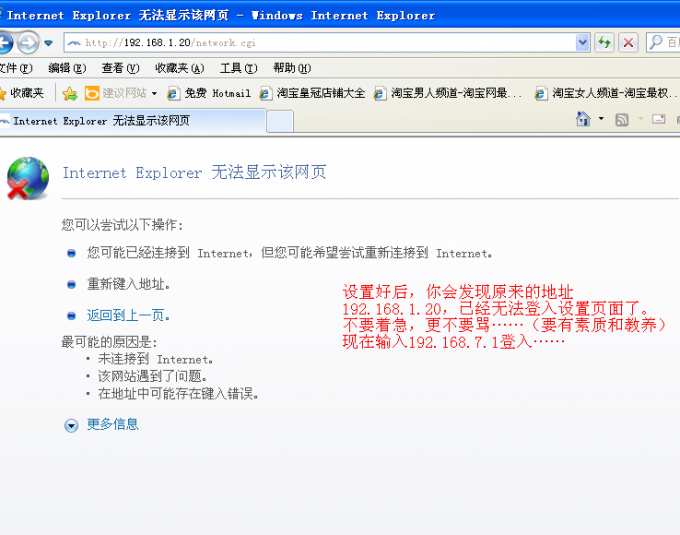

八、重新登入设置界面,检验设置是否成功
(此时再输入192.168.1.20是无法登入的,登录地址改为192.168.7.1。。。记清楚)
