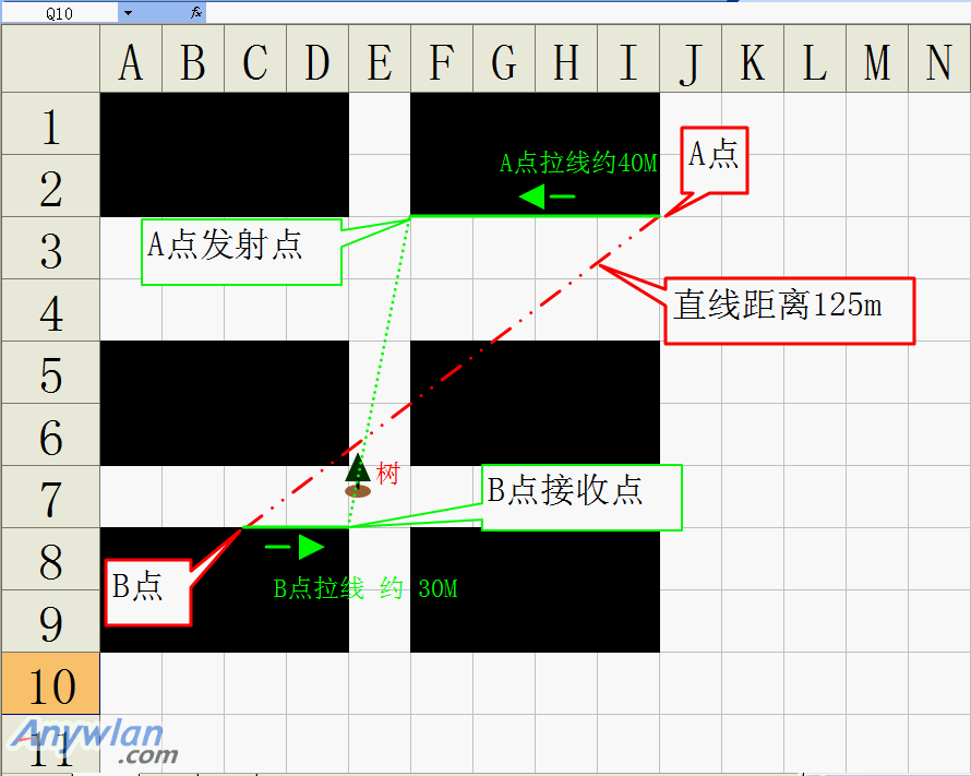

我也想弄山寨UBNT,我的距离不长,直线距离120米左右(Google地图),但是不可视,而且都在1楼,没办法架东西到6楼楼顶(太高了一点,也怕雷击)
楼主有啥好方法不?

有阻挡就很不好说了,电波可以折射和漫射,要看阻挡程度了

山寨UBNT其实很简单,340G 才20块一个,去电子城掏点旧内存,然后买几个4MROM就可以刷了,B点尽量靠右,A点尽量靠左,还是有缝隙可以过去的,可以玩看看

A点靠左,到最左边大概有40+米(刚看了google地图发现不太准确,实际再加拐弯可能有50米以上),B点靠最右也有30米左右,中间有棵树挡着,也不是完全可见。
我担心的一个是山寨UBNT和天线防水的问题,一个是山寨UBNT夏天散热的问题(南方城市,夏天地面温度能达40多度),还有一个是POE供电的问题

发表于 2013-2-12 12:49 |显示全部楼层
hfxiaozi 发表于 2013-2-12 12:45
A点靠左,到最左边大概有40+米(刚看了google地图发现不太准确,实际再加拐弯可能有50米以上),B点靠最右 ...
这个要等夏天才知道了,我也地处南方,呵呵

发表于 2013-2-12 12:51 |显示全部楼层
如你图所述,没任何问题,甚至不需要UBNT,随便稳定的路由做AP,找个可以做客户端的设备就成一对了

发表于 2013-2-12 12:52 |显示全部楼层
路由还得改POE,以及考虑POE供电会不会太长送不上电的问题

发表于 2013-2-12 13:02 |显示全部楼层
其实每个路由器拆开,内部都有一个稳压电路,你可以百度下该芯片,一般就可以知道他的输入电压范围,比如5-15V,那供电电压你可以取12V,我看了相当多的TP 水星类的路由,用12V供电都是没问题的,默认厂家标配是9V,用12V刚好抵消一部分损耗,估计40米供电不是问题。

发表于 2013-2-12 13:05 |显示全部楼层
改POE其实不要什么专业设备,如果你的路由器的RJ45插口是8针的,直接可以在板子上取RJ45的45,78跳线接个二极管到电源部分就可以。我总觉得男人要懂点无线电知识,现实生活会方便很多
