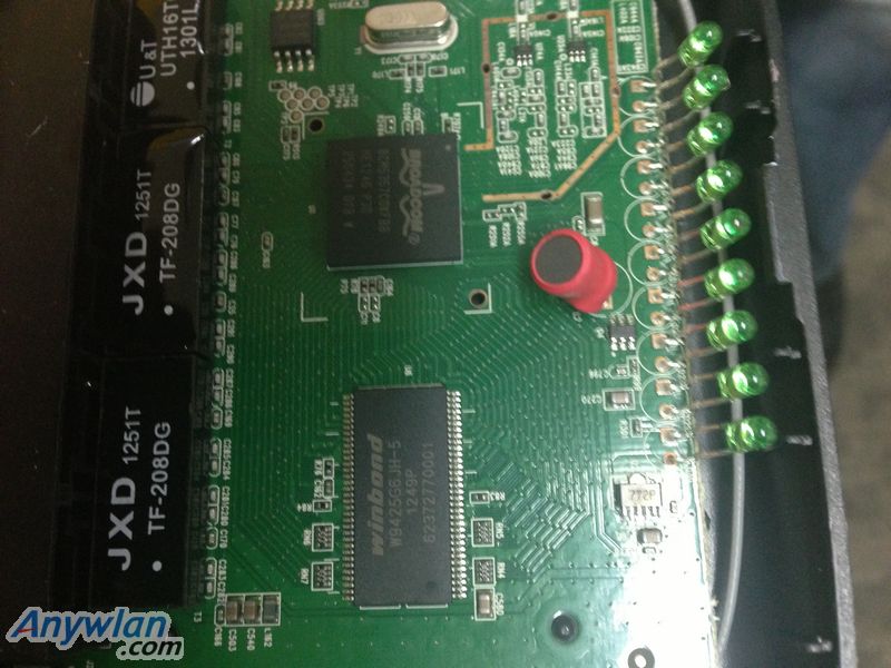

刚买了一个TENDA N300 ,合格证2012年12月生产,固件 V5.07.38_cn,
国际著名品牌美国BCM的芯片(BCM5357 65nm CMOS 技术、低能耗 ),32M内存,只有1-11频道。 升级最新固件至V5.07.40_cn ,就有 1-13个信道。
