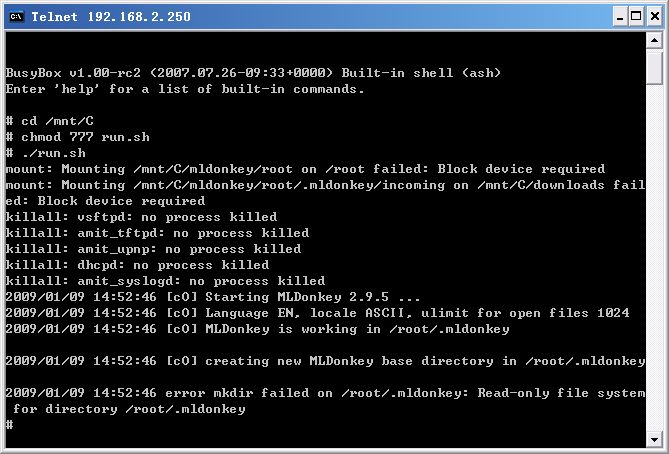

我也是照着你的步骤试的,但到了./run.sh这一步就出现错误了,不知是什么原因,大家帮看一下,谢谢!

发表于 2009-1-10 11:23 |显示全部楼层
其实不用修改任何固件,我在6000fs 4.00rc3 11/14固件上成功运行lintel的mldonkey
稍微修改下run.sh 如下:(用ultraedit或其他专业edit工具修改,打开run.sh的时候不要转换为dos模式)
#!/bin/sh
# 设置Lib搜索路径
export   LD_LIBRARY_PATH=/mnt/C/mldonkey/lib
export   HOME=/mnt/C/mldonkey/root
#mount /mnt/C/mldonkey/root /root
#mkdir /mnt/C/downloads
#mount /mnt/C/mldonkey/root/.mldonkey/incoming  /mnt/C/downloads
#Powered By Lintel
# 停部分服务,以减少内存消耗
killall amit_httpd
killall vsftpd
killall amit_tftpd
killall amit_upnp
#killall smbd
#killall nmbd
killall dhcpd
killall amit_syslogd
cd /mnt/C/mldonkey/bin
./mlnet
步骤:
1. telnet 192.168.x.xxx
2。cd /mnt/C/
3. ./run.sh &

发表于 2009-1-10 11:32 |显示全部楼层
照楼上的做,还是不行
# ./run.sh
-ash: ./run.sh: Permission denied
[2] + Done(126)                  ./run.sh
# ./run.sh
11
27
28 小时
2008-12-31
10 个

发表于 2009-1-12 16:03 |显示全部楼层
是不是少了
chmod 777 run.sh
照楼上的做,还是不行
# ./run.sh
# ./run.sh
c_my2 发表于 2009-1-10 11:32
