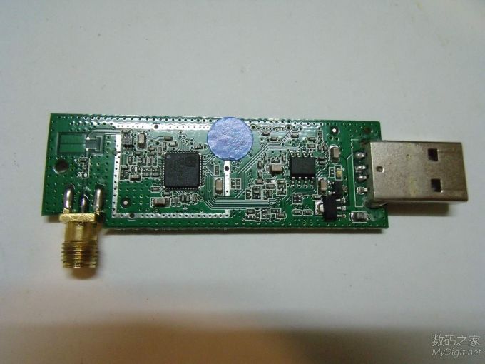

谢谢解答,可能我没说清楚,我发现这张卡在外接天线时效果最好的接法是不做任何改动,芯线直接原天线最末端,
(必须接在最末端)是有些不合常理,但实际效果最好,其他的卡我没条件实验,你有空实验一下

去掉完全可以啊,旋转是转到我方框的位置,是元件左边的那头不焊上,断开,只连右边的
你没懂我的意思啊,旋转了既起到了断开的目的,还保留了原件,下次万一要启用内置天线时再按原样焊回去好了。要是去掉了下次要用就找不到了。

发表于 2012-5-29 14:08 |显示全部楼层
sjyk 发表于 2012-5-29 13:33
谢谢解答,可能我没说清楚,我发现这张卡在外接天线时效果最好的接法是不做任何改动,芯线直接原天线最末 ...
也不懂啊,可能是可以的,你看这个TPLINK网卡也有一个小天线

楼主,你真的挺厉害的。我才改过一个路由....我在原来焊接天线的基础上,又增加了一个天线(焊接点还是老天线上面,自带的天线我没去掉)。。。。接14DB的平板...但是我发现效果没我想想的嫩么的好.  是不是形成干扰了呢??楼主有经验的话 ,能否告诉我一下

lovemingxiaoxi 发表于 2012-5-29 15:02
楼主,你真的挺厉害的。我才改过一个路由....我在原来焊接天线的基础上,又增加了一个天线(焊接点还是老天 ...
我试过直接并联,一般都比一个的差,断掉原来的试试

lvsea2008 发表于 2012-5-29 14:34
请教下W150的具体焊法,我现在是参照论坛内网友的方法在将C138去掉那样焊接的,现在要性能更好的话是不是要 ...
你做的没错,接在C138上好,不用再改了。
