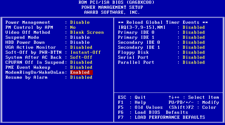

然后,在被启动的计算机设置bios,把ModemRingOn/WakeOnLan设置为Enabled(如果不行PME Event Wakeup也设置上Enabled),如图:
哈哈,设置好了,我在本地计算机打开NetWaker软件,选中厅的计算机,192.168.1.101,按发送信号,“嘀”~清脆的开机声音,远程启动计算机成功(注意:你必须把电源线插上,而且处于通电状态哦
