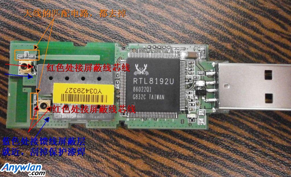

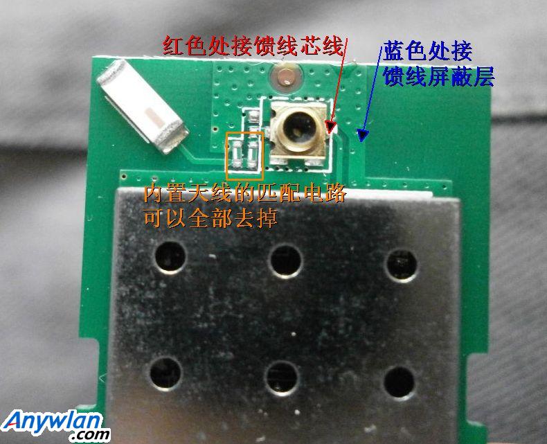

回复 1# lu126
箭头尖顶处就是焊接的地方。
如果使用我说的方案,匹配电路是需要都去掉的。其实主要是里面有馈电点接到地的一个电容或电感是对信号最大的损耗,但是一些人对电子不太了解,特别是贴片元件看不出来。所以我就建议全部去掉。
另外我改天线时测试座一定会去掉,当然图中没强作要求。
测试座中间有一片金属连接天线输出,所以这个去掉后一定会断开内置天线的。
带测试座的网卡一般可以这样改:
测试座电路上靠近天线一边的元件都去点,另外测试座靠近芯片一边如果有一个接地的电容或者电感一定要去掉。(这个就是影响信号强度的主要元件)
测试座靠近屏蔽罩/芯片 的一边一般可以直接接天线芯线,就近屏蔽线接地就行了。
而且这样芯线走线最短,效果最好。

回复 23# Rainbowriver
    你说的很详细了,谢谢你,自己也是注册后才对这些东西有所了解的,电子的不懂,谢谢你的指教了,图也很清楚,我是不是可以理解为所有带内置天线的网卡类,出厂前,或者说电子元件的设计之初,靠近内置天线的一部分元件上,实际只是为了更好的匹配自身的内置天线呢。
不知道这样理解对不对。
路由的内置天线设计也是这样的思路吗??我只改过自己的一个路由,当然是没有内置天线的,也没有测试座子,还请赐教啊!

回复 24# lu126
是这样的,以这样理解。
射频信号频率太高,调整参数的话必须就近安装元件,否则收发信号都受到负面影响。
