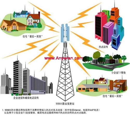

只有亲眼所见,我才会相信除有线和DSL以外的第三套宽带备选方案。正如几个月前我在报告中所述,它可能是通过无源光网络(PON)入户的光纤(FFTH)。但是,最终夺取第三名的宽带备选方案可能是最新的无线城域网络(MAN或metro)技术,即宽带无线接入(BWA)。 我想,如果地位稳固的宽带运营商愿意在鼎盛时期开展竞争的话,那么现在正是时候。和其他高科技国家的大多数用户相比,美国的宽带互联网接入用户所支付的费用不仅更多,而且美国宽带服务部署也严重落后。 有线和电信运营商成功地维持着他们的垄断地位。尽管他们可以为数百万人提供快速访问,但是他们还是遏制了竞争、让价格居高不下,并使得很多人仍处于黑暗之中,无法享用高速的宽带接入服务。毕竟,商业就是商业。最近通过的新BWAIEEE标准将改变这一切。令人欣慰的是,宽带革命的号角即将吹响。 当我们静下心来考虑无线技术的全景时,就会发现若干满足近程需要的个人网(PAN),如蓝牙、ZigBee、UHF、ISM无线电和超宽带(UWB)。此外,还有为企业、家庭和热点市场提供中程接入的无线局域网(Wi-FiWLAN),以及由手机运营商通过他们的全球连接所提供的广域网(WAN)。 但是,却没有无线城域网(MAN)。当然,有线城域网数量众多,用于有线电视系统或者旨在提供metro服务的光纤网络(例如将多个LAN连接在一起,以及将LAN连接至WAN)。即将问世的PON是最快的城域网。尽管这类系统的成本正在稳步下降,但它们仍然很昂贵,因为必须钻孔或将电缆安装在电杆上,这些工作都需要耗费时间和金钱。 显然,无线技术能解决这些问题。但是,到目前为止,还没有一个统一的标准。最近终于通过的IEEE的802.16WMAN标准改变了这一切。芯片和设备公司正在争相进入这个大有盈利潜力的新兴市场。 标准改善一切 固定无线宽带其实并不新鲜。SmartModularTechnologies的产品开发和工程设计总监JimKraemer说,20世纪80和90年代他在军队中就用过这种快速的无线技术。多年来,电信行业一直在回传方面应用微波。而且,该技术在卫星数据传输方面的应用也有几十年的历史。 在过去的10年中,我们不断努力将这种技术推向商业化轨道,这样便产生了多路多点分配服务(MMDS)和本地多点分配服务(LMDS)微波系统。今天,这些服务事实上已是穷途末路。由于以下三个主要原因,最近的这些努力都失败了。 首先,它们的成本过于昂贵。采用微波设备时,通常会出现这种情况。然而,由于Wi-FiWLAN的发展,半导体加工工艺已经达到这样的水平,即微波无线电芯片的制造成为很平常的事情。因此,生产微波无线电的成本就大大降低了。 失败的另一原因就是缺乏单个标准。所有的系统都有其自己的专属设计。如果您采用该技术,显然您必须要忠于某个厂商。不同系统之间的互操作性甚至无人考虑。 第三,可靠的连接只能通过完整的视距(LOS)链接在较高的微波频率才能建立。这意味着,增益天线必须安装在高塔上,而且传输路径上不能有任何树木、建筑物或其他障碍物。在某些应用中这一点很难实现。但是现在,802.16标准已经解决了大部分的此类问题。 IEEE于1999年通过了802.16标准,该标准最初主要针对11到66GHz频带。由于意识到只有在较低频率才能获得可靠的宽带服务,所以各公司都重新设计该标准的备选方案,以期成为无线赢家。这就产生了后来的802.16a修正案,其中2至11GHz范围的新的标准备选方案。此次扩充已融入完整的802.162004标准中,现已成为BWA中最受关注的焦点。 更令人兴奋的是“微波存取全球互通(WiMAX)论坛”的成立,它包含150多家芯片公司、设备制造商和运营商。该组织的形成旨在推进宽带无线技术,并创建互操作测试和验证方案,从而确保所有的芯片和设备在工作时都能彼此兼容。 802.16标准的涵盖范围非常广泛,而且十分复杂,它可以提供许多备选方案。应用最广的频谱在11GHz以下,特别是在低于6GHz的部分。BWA可以在现有的免执照或执照频段中实现。最可能的范围是2.5GHz执照频谱、3.5GHz执照和免执照频段,以及5.1至5.8GHz免执照国家信息基础设施(U-NII)频段。 小型无线Internet服务提供商(WISP,可能在乡村地区)或许会因为成本的原因选择免执照频段。但是,较大的城市运营商希望提供全范围的宽带备选方案,例如网络协议电视和语音IP(VoIP),因此毫无疑问,他们会选择较低频段,从而最大程度地降低干扰,并确保更强的可靠性。 802.16标准专为点对点(PTP)和点对多点(PMP)操作而设计。PMP模式采用蜂窝式体系结构,每个发射站覆盖半径高达五或六英里,最多可以处理数百个用户(图1)。尽管此技术可达到的最大范围超过了30英里,但是除了应用于点对点回传之外,在其他方面很少应用。

CPE单元包含用于VoIP服务的标准RJ-11普通老式电话服务(POTS)端口、H.323和SIP。Alvarion的基站使用网络处理器来实现流量聚合、分类和连接。它支持14、7、3.5和1.75MHz的信道宽度。它还兼容与WiMAX标准类似的欧洲电信系统协会(ETSI)宽带标准。 根据Alvarion的CarltonO'Neal的介绍,该公司生产大量的其他固定无线系统,包括适用于5.8GHz频段的某些近WiMAX无线电设备。其他的设备厂商生产专属的宽带无线设备和Wi-Fi系统,包括Aperto、Airspan、Ensemble、Motorola及Proxim都十分关注WiMAX。敬请留意明年的众多产品发布。 期限 2005年似乎是WiMAX之年。不但芯片陆续上市,而且许多设备厂商先后推出他们的产品。正如任何无线技术一样,发展历程颇费时日,蓝牙、Wi-Fi和2.5G/3G蜂窝电话很好地证明了这一点。市场调研公司iSuppli预计,BWA设备的销售额将从2003年的8,000万美元飙升到2008年的23亿美元(增长率为95.3%)。就在这五年期间,半导体产品市场可望膨胀113%。 |
