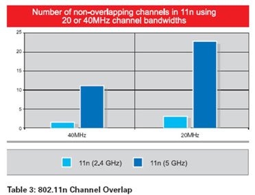

与传统802.11a/b/g使用的20MHz频带相比,802.11n的40MHz信道的数据速度提高了两倍以上,是高性能无线网络的必备技术。不过,信道规模的增加也意味着潜在干扰的增加以及信息规划的频谱范围缩小。
在美国,如果在2.4GHz频带使用40MHz信道,则只有一个非重叠的20MHz信道可用,导致2.4GHz频道的邻近信道干扰机率增加。由于仅有三个非重叠信道可用,对2.4GHz信道进行规划已经非常困难,因此不推荐利用802.11n的2.4GHz部署使用40MHz信道。
幸运的是,5GHz频带将802.11n用户从严格的2.4GHz频带限制中解放了出来。在美国,如果接入点完全兼容动态频率选择(DFS)(下一节将详细介绍DFS),5GHz频带便允许使用11个非重叠40MHz信道。5GHz频带的大量非重叠40MHz信道使802.11n部署能够充分利用其性能优势,因此我们推荐高性能WLAN网络使用这种部署策略。见表3列出的802.11n信道重叠。

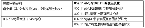

表1:802.11n网络较之802.11a/b/g网络在覆盖范围上的改进

对于传统的802.11a/b/g系统与新型802.11n部署之间的覆盖差异,目前仍存在许多认识上的误区。为了正确评估802.11a/b/g和802.11n硬件在覆盖上的差异,必须对覆盖(coverage)这个术语有明确的定义。本文对“覆盖”的定义是“在特定地点以指定的最小传统速率所进行的通信(Communicationataspecified minimum transmit data rate at a given location)”。“范围”(Range)一词的定义是“在指定地点以支持的最小接入点传输速率进行的通信”(Communication at the minimum supported transmit data rate for an AP at a given location)。下文讨论了802.11n覆盖的实质差异,并在表1中作了总结。
从根本上说,802.11n无线通信仍受与802.11a/b/g标准相同的功率输出方面的政府规定(有效等向辐射功率,即EIRP)限制。这就意味着,如果进行对等比较,802.11n接入点发射的信号并不比传统硬件发射的信号传输得更远。虽然范围并未扩展,但802.11n实施仍可利用802.11n接入点增加的天线分极来扩大增益(diversitygains)。这样,接入点就能接收到微弱的信号并有效扩大“可见”覆盖范围,从而减少隐藏节点问题。
802.11n接入点发射信号与传统接入点发射信号的传输范围相同,因此给定RSSI的数据传输速率会成为造成802.11n和传统网络覆盖差异的关键因素。传输数据速率代表个体数据包的无线传输速度。谈到802.11n和传统网络的覆盖差异,应该注意的是802.11n在54Mpbs传输速率下的覆盖区域大于802.11a/g在54Mbps传输速率下的覆盖区域。注意到这一差别,再考虑到802.11n的范围并无实质性改进,可以基本概括出802.11n与802.11a/b/g在覆盖上的真正区别。特别要注意的是,数据传输速率越高,覆盖改进程度越大;传输速率越低,改进程度越小。此外,还应注意到,使用40MHz信道将进一步增加802.11n接入点在高数据速率下的覆盖区域,但仍不会增加802.11n设备的传输范围。

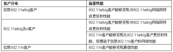

802.11n完全向后兼容802.11a/b/g网络及设备,这是802.11n最重要的特性之一。利用这个特性,用户能够将现有的无线网络顺利迁移至802.11n平台,但这也意味着当传统设备在网络中发射信号时,802.11n网络必须牺牲部分性能。表2列出了客户分布及其对网络性能的影响。
为减少传统客户对高性能802.11n网络的影响,必须注意到802.11n能够在2.4GHz和5GHz频带下工作的特点。由于802.11a网络使用率不高,因此5GHz频带长期以来较为空闲,可以用作新802.11n标准的理想环境。由于5GHz频带仅有少量802.11a用户,在此空间内可以较为轻松地实现“仅限n”的部署环境,且无需担心网络性能因传统客户的存在而削弱。因此我们推荐在5GHz频带部署“仅限802.11n”的高性能无线局域网。
各种客户分布情况下的802.11n网络性能
表2:802.11n网络在各种客户分布情况下的相对流量性能
11n中使用20或40MHz信道带宽的非重叠信道数量
表3:802.11n信道重叠
